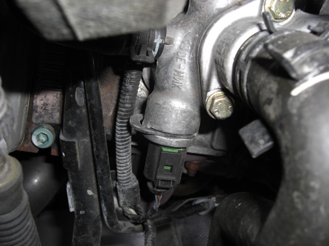

So siehts bei mir aus 1,9 TDI ALH
Dahinter sitzt er
Das ist der neue der hat nen grünen Stecker
Gruß Day

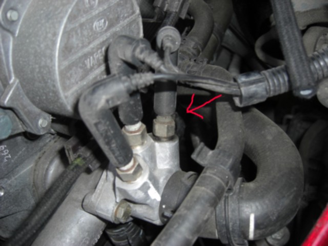

Ich mache ein Bild heute abend bei meinem 1.6 :wink:

ok, mach das mal

Hier wie versprochen:
Haben heute beim Kollegen gewechselt und siehe oben kein Wasser verloren.
Nur Mut :wink:

Und genau das liegt der Unterschied zwischen Diesel und Benzinern. Beim Diesel ist der Fühler hinterm Thermostat so auf ca 4 Uhr angebracht. Sprich, Funktion wie ein Abfluss. Beim Benziner steht der Fühler auf 12 Uhr. Deshalb auch kein Wasserverlust.
Also: Beim Diesel läuft IMHO Wasser aus, beim Benziner nicht.
