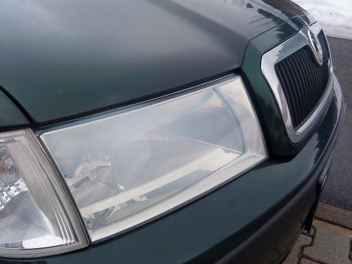

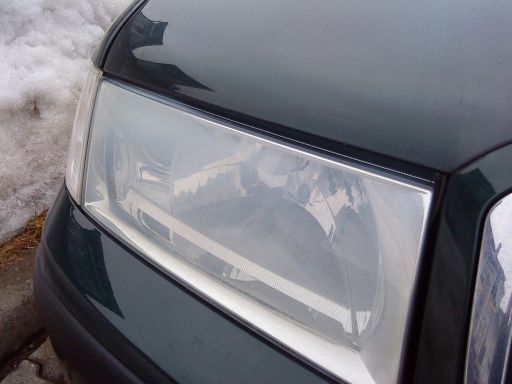

Scheinwerfer drüb???!!!
Hallo liebe Octavia Fahrer!
Hab seit längerer Zeit das Problem mit meinem Schneinwerfer auf der Beifahrerseite! Der ist irgendwie drüb! Keine Ahnung was das sein soll! Wasser ist es nicht da es ja eigentlich weg wäre wenn ich einige Stunden mit Licht fahre. Das ist es aber nicht! Es wird auch nicht besser oder irgendwas! Vielleicht könnt ihr mir helfen?

Ja entlich mal ein Bild, genau, so sieht das bei mir auch aus.

Das sieht doch verdächtig nach einer eingetrockneten Feuchtigkeit aus. Hab ihr schonmal eure Abdeckungen hinterm Scheinwerfen gecheckt?

Abdeckung gecheckt! Alles i.O. Bei mir merke ich schon eine Veränderung des Lichtes! Wenn ich vor meiner Garage stehe ist der Linke Scheinwerfer heller als der recht (also das Licht!) Kann mir aber nicht vorstellen woher das kommen soll, da die Scheinwerfer vorher nie feucht waren! Das kam mit einem mal! Mein Auto geniest die Vorteile der Handwäsche! Keine aggresiven mittel oder so!
Noch eine Frage! Wenn ich mich dazu bereiterkläre den Scheinwerfer zutauschen, kann ich den selbst einbauen und was muss ich beachten?
vielen dank! Deutschsprachschwersprach!

Welche Glühlampe benutzt ihr? Könnte vielleicht zu warm geworden sein. Ist nur eine Vermutung. Alles was Plastik vergilben bzw. altern lässt habt ihr ja ausgeschlossen.
Das wären:
UV-Licht
agressive Reinigungsmittel
zu starke Glühlampe
Zu Wechsel: Achten musst du nur auf die richtige Befestigung und die Einstellung des Lichts nach dem Einbau.
Das wären:
UV-Licht
zu starke Glühlampe
