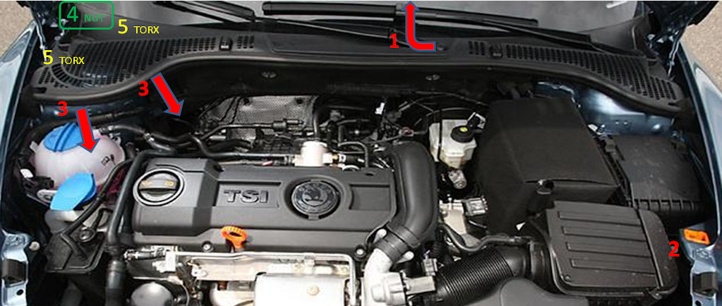

ja genau das ist geschehen - meine Tochter hat den Parkzettel auf der Beifahrerseite "an die Scheibe" gesteckt.
So schlau wie sie ist, versuchte sie diesen mit einer Visitenkarte heraus zu holen - nur verschwand dieser auf die gleiche Art und Weise.
Man stelle sich vor, diese Aktion mit einer EC-Karte durchzuführen
btw: Danke erst einmal für eure Berichte zu diesem Thema.
Ich bin einen anderen Weg gegangen - auch etwas "fummelig" - aber wesentlich weniger Aufwand und Mann muss nicht im Fußraum herumkriechen - es reicht ja schon, wenn ich zuhause unter dem Tisch sitzen muss
1) Scheibenwischer auf senkrechte Position fahren.
2) Motordeckel öffnen.
3) Gummi an der schwarzen Lüftzungs-Plastikabdeckung /Spritzwand an der Beifahrerseite bis zur hin Mitte lösen.
4) Schwarze Lüftungs-Abdeckung direkt an der Scheibe an der Beifahrerseite senkrecht aus sich darunter befindenden Nut heraus ziehen (bis zum ersten Scheibenwischer-Gelenk lösen).
5) Die 2 Stück Torx-Schrauben (an der Ecke Kotflügel) der senkrecht stehenden Spritschutzes abschrauben und der Lüfter wird von der Oberseite mit seinem Schutzgitter sichtbar.
6) Das Schutzgitter selbst ist mit 3 Stück 10er Muttern auf selbst-schneidenden M6-Schrauben befestigt. Diese am besten mit einem kürzeren Steckschlüssel abschrauben. Der Platz ist an der Ecke zum Kotflügel sehr beengt.
Nun kann alles, was von oben an der Scheiber durchgesteckt oder hineingefallen ist problemlos entfernt werden.
Zusammenbau in umgekehrter Reihenfolge.
Arbeitzeit als "Anfänger" einschließlich Werkzeug aufräumen und richtigen Torx suchen ca 1 Stunde.
Wer möchte kann natürlich Die Scheibenwischer am Gelenk abmontieren - dann kann das 1,20 m Plastik in seiner Breite komplett entfernt werden.
Da es aber noch heute nach warm bei uns war, konnte das Plastik schon leicht gebogen werden ohne Schaden zu nehmen. Bei Minus°C ein no go!
Die Nut an der Scheiben Außenseite unten sollte bei dieser Gelegenheit mit Spülwasser und einem Pinsel gereinigt werden - das Zurückstecken der breiten Lüftungsabdeckung geht dann wesentlich einfacher.
So, meine Tochter musste sich natürlich gleich einen neuen Parkzettel kaufen, der ist nun ungültig

- 5 Schritte bis Lüfter mit Gitter sichtbar ist
- 1.4M-Raum.jpg (387.43 KiB) 1605 mal betrachtet
