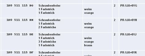

Man sucht in in ETKA die Teilenummer, anhand des Farbcodes.
Auf der "MSP" Seite vom Etka findest du dann die Angaben zur Ausstattung des Fahrzeuges.
Unter anderem das:
Du hast also die Teilenummer 1K0 .... DE mit dem Zusatz 1JA (Normalfahrwerk) und Gewichtsbereich 0YJ
Bei SKODA wirst du aber auf der "MSP" Seite nix aussagekräftiges zu den Gewichtsbereichen finden.
Hinter den Gewichtsklassen stecken tatsächliche kg Angaben, die aber NUR im VW Katalog zu finden sind. D.h. dein Freundlicher muss jetzt die TN bei VW Teil suchen(Golf V Variant bzw. Limousine - da macht VW keinen Unterschied). Dort findest du ebenfalls die Feder mit der gleichen Teilenummer.
Wir merken uns unsere Teilenummer.

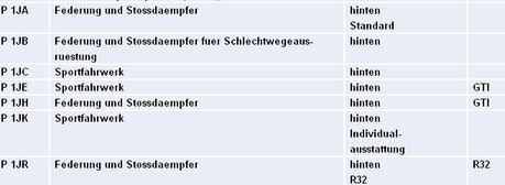

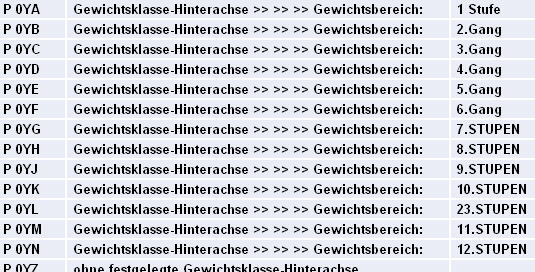

Nun gehts weiter. Unser aktueller Stand
Auf der VW Golf Variant "MSP" Seite steht auch
1JA - Normalfahrwerk und 1JC Sportfahrwerk
Aber unter Gewichtsbereich steht zusätzlich
Prima! Jetzt suchen wir für unser aktuelles Fahrzeug 1JA mit Gewichtsbereich 0YJ und sehen
636-660KG
Das ist also unser Gewichtsbreich für die Hinterachse unseres Fahrzeuges. Wenn wir jetzt Ein Sportfahrwerk benötigen, sucht man sich jetzt die Gewichtsklasse raus, wo
1JC + Bereich (636-660KG)
steht. In diesem Fall
1JC + 0YG
Mit diesen Angaben kann man jetzt die Teilenummer inder Übersicht suchen --> Siehe Bild 01
In dem Screenshot sind aber die Federn mit Sportausführung nicht dabei, das Prinzip sollte aber erkennbar sein. Unterhalb von "Modellangaben" stehen die Kombinationen von Fahrwerksausführung und zugehöriger Gewichtsbereich.
Wenn ich mir überlege, dass H&R bzw. Eibach nur 2 verschiedene Ausführung für alle Octavia herstellt, wundert es mich nicht, das einige Fahrzeuge ehr suboptimal ausehen, Ganz zu schweigen von der Dynamik.
Aber auf deinen Frage zurück zu kommen. Grundsätzlich kann man die Federn eines RS in den normalen Octavia einbauen. Aber unter Beachtung der oben erwähnten Fakten. Es sei zu erwähnen, das es kein RS Federausführung gibt, sondern nur die normalen Sportfedern die auch in den Fahrzeugen mit 17 Zoll Felgen verbaut werden.
