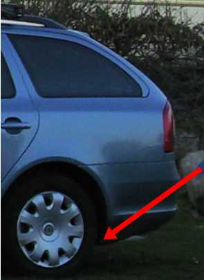

ich habe ähnliche Probleme mit dem Lack an dieser Stelle (auf einer Seite). Werde in den nächsten Tagen Bilder hochladen. Habe schon bei Skoda reklamiert, da meinte man Steinschlag! Aber scheint ja nicht nur mein Problem zu sein! Ich werde Bilder und die Antwort auf meine Lackgarantie Anfrage posten.

Re: Lackplatzer an hinterem Radlauf
@Uwe R.
Kannst du bitte mal ein Foto mit einem etwas größeren Ausschnitt machen.
Ich kann mir gerade nicht richtig vorstellen, wo die Schadenstelle liegt.
Sieht man doch ziemlich deutlich. Am unteren Ende des Radlaufes / Stoßstange direkt hinter dem Reifen, wo die Rundung anfängt. Werd morgen mal bei Gelegenheit ein Bild machen, wie's bei mir mittlerweile aussieht.
@RS200@raceblue:
Bitte sehr. Wie beschrieben: beidseitig.
Uwe
Uwe
Danke @Uwe R. für die Aufklärung.
War gerade mit der Taschenlampe im Carport.
Kann (zum Glück) diese Lackschäden an meinem RS nicht feststellen.
Vielleicht liegt es auch an dem etwas anders geschnittenen Stoßfänger beim RS.
Die Steine fliegen da eher innen gegen die Radhausauskleidung, als gegen den lackierten Stoßfängerrrand.
Hatte bei meinem Octavia Combi FL schon nach einem Monat Lackplatzer am vorderen und hinteren Stoßfänger,
da dürfte wohl beim Lackieren oder Grundieren der Kunststoffteile einiges falsch gelaufen sein.
Die Schäden wurden natürlich kostenlos (Garantie) und ohne weitere Diskussion von meinem Händler beseitigt.
Ich habe bei mir auf der Fahrerseite, genau an der selben Stelle am Stoßfänger, auch eine etwa 5-8mm große Abplatzung gefunden. Ich habe die Stelle mit 600er Schleifpapier, Kunststoffhaftgrund, Lackstift und Klarlack verarztet. Hoffentlich war das kein schlechtes Omen.....
