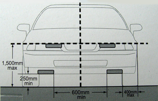

Wie siehts bei o.g. Modul mit einer "Einschaltkontrolle" aus? Die soll vorgeschrieben sein.
Hat schon jemand die TFL an der markierten Stelle eingebaut?

Re: LED TFL Einbau
Da unten wirst du sie wohl schwer TFL reinbekommen da der Ausschnitt zu schmal ist(mit Befestigung und allem).
Selbst in der Position eins oben drüber ist es noch relativ schwer die Lichter reinzubekommen und zu befestigen.
ein anderes Thema ist, wenn du damit liebäugelst dir ne Tieferlegung zu holen, dann wären die TFL an dieser Position zu niedrig und du könntest die Vorgeschriebenen Maße zur Mindesthöhe der TFL einhalten. Es gibt auch ein Bild mit Mindestmaßen die du beachten solltest.
Die Mindestmaße im Abstand zu den TFL untereinander kannn man ganz knapp einhalten bei mir ist der Abstand genau 60cm
(hab 20cm TFL)
Was das Thema Einschaltkontrolle angeht kann ich nur sagen das es 2 Module gibt die für die STVO zugelassen sind.
Das eine ist das 01'er Modul, hierbei werden TFL nach dem Einschalten der Scheinwerfer automatisch ausgeschalten.
Das 02'er Modul dimmt die TFL auf Standlicht Helligkeit wenn die Scheinwerfer eingeschaltet sind. Bei letzteren Modul könntest du dir auch noch Optional einen Schalter in den Innenraum mit einbauen um die TFL manuell ausschalten zu können falls du es möchtest.
Ich hoffe ich konnte dir damit helfen

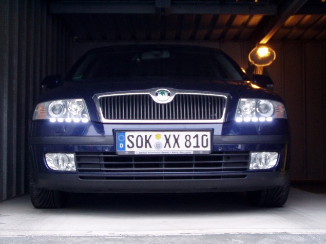

- Staudt
- Beiträge: 31
- Registriert: 9. September 2008 20:18
- Motor: 2.0 TDI 165 PS mit Power Box
Re: LED TFL Einbau
Octi_2 hat geschrieben:Wie siehts bei o.g. Modul mit einer "Einschaltkontrolle" aus? Die soll vorgeschrieben sein.
Hallo Octi_2, da wollte ich meine LED’s auch einbauen und weil ich noch ein Gewindefahrwerk rein gemacht habe, hatte ich angst das ich zu tief komme.
Habe sie jetzt, siehe Bilder eingebaut und muss jetzt zum Tüv, mal schauen was der sagt.
Mit freundlichen Grüßen Staudt
