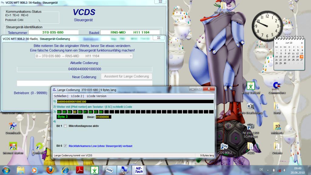

Habe Kamera und Interface wie in den Anleitungen beschrieben verbaut und an Columbus: 1Z0 035 680A, HW 05, SW 1024 angeschlossen. Kamerasignal wird nicht erkannt und mein freundlicher bekommt die Kamera nicht freigeschltet.
Hat jemand die Bitfolge im Byte 3 STG 65?
hängt die Umschaltung auf Kamera von der Software ab?

So schauts mit meinem VCDS aus:
Die Bitfolge steht im Feld "Binär", Bild ausdrucken und dem Freundlichen geben, vielleicht hilfts.
2012 VW Touran Sky

Danke Dir,
werd`s morgen meinem freundlichem zeigen und hoffe auf Erfolg.
