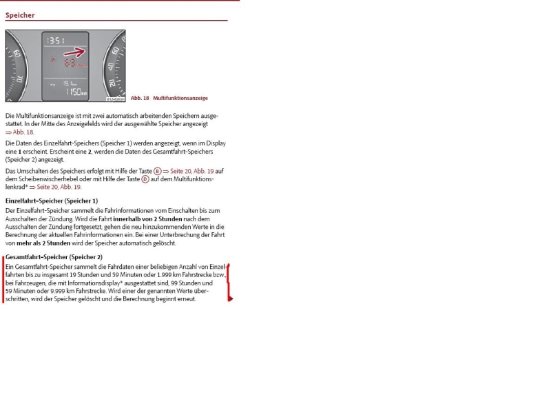

quappe hat geschrieben: Das Problem scheint übrigens in der VAG-Gruppe schon bekannt zu sein -> http://www.seatforum.de/forum/showthrea ... 569&page=3
und eine Seite weiter steht auch was interessantes. Ein Abzug von der BA. Da steht das nach 19 Stunden und 59 Minuten resettet wird. Ich denke das Skoda nur noch nicht die BA aktualisiert hat.
Edit: Im neuesten PDF Handbuch https://mediaportal.skoda-auto.com/resource/documentation/manuals/de/Octavia/06-2010/Manual/A5_Octavia_OwnersManual.pdf
steht folgendes.
Demzufolge passiert der Reset nach 20 Stunden bei allen allen ohne Maxi-Dot. Und ebend ab einem bestimmten MJ.
in diesem Sinne. It's Not a Bug, It's a Feature! Wenn auch ein fragwürdiges. :wink:

hm, aber in meiner be steht noch was von 99 stunden. Und ich habe auch eine ergänzung zur be bekommen. Und da steht nix von 19 stunden.

Ja und? Du meinst wenn es in der BA so steht muss es auch so funktionieren? Ich schrieb ja, wurde bestimmt vergessen zu aktualisieren. In der neuesten Version stehts ja drin. Letztlich bringt Skoda die "alten" Handbücher noch unters Volk bis der Bestand aufgebraucht ist. Solange es solch marginalen Feinheiten sind.

Na dann, soll er sich erkundigen und gut. Allerdings gibt es ja nun 2 Auszüge aus der BA wo drin steht das es "normal" ist. Von daher weis ich nicht so recht warum Du nicht akzeptieren kannst das diese Funktion auch normal ist. Nur weil es im Handbuch anders steht?

weil ich erstens ein Modelljahr 2010 habe und in besagter ERGÄNZUNG zum Handbuch nix drinn steht von 20 stunden, und dort aber andersrums achen drinn stehen, wie reduzierter CO2 ausstoß, was ja bekanntlich wesentlich nerer ist als das mit der Ebene 2; wenn es denn so sein soll, das sie sich nach 20 Stunden resetet. Und 2tens ich ein MAXIDOT habe. und ihr euch im thema auf das minidot bezieht.!!
und auserdem immer schon ruhig bleiben, wenn es so ist ist es so, und ich leb damit, stören tut es nicht, von daher ist es IMO mir egal.
und wie weiter oben steht, "bei Fahrzeugen mit INFORMATIONSDISPLAY 99 Stunden......" laut neusten online Handbuch

Ich bin ruhig. Ich war auf der Suche nach einer logischen Erklärung. Für mich stellt es sich mittlerweile so dar als wurde bewusst vom 100 Stunden Reset auf 20 Stunden Reset geändert. Mehr wollte ich damit nicht sagen und mit den Auszügen aus den BA belegen. Nix für ungut.

ist okay, aber du hast es doch selbst wieder wiederlegt.... mit deinen postings wo die bilder eingefügt sind, der rotmarkierte bereich, dort steht es doch eindeutig. mini DOT nach 20 stunden MAXI DOT nach 99 stunden. :)
