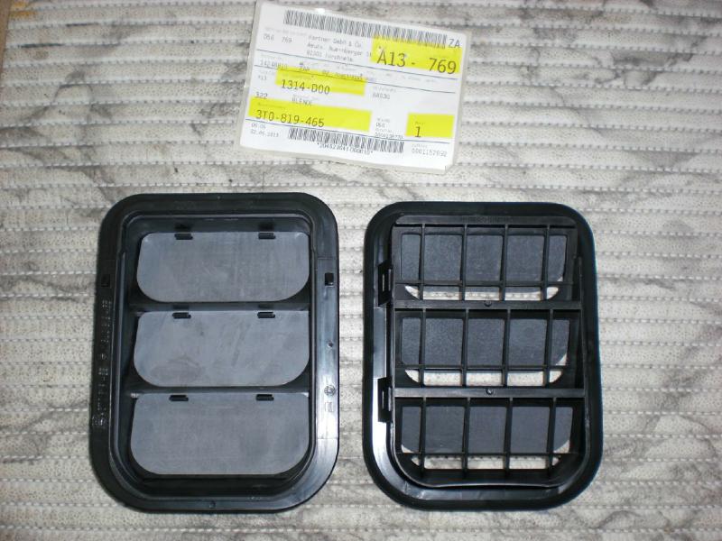

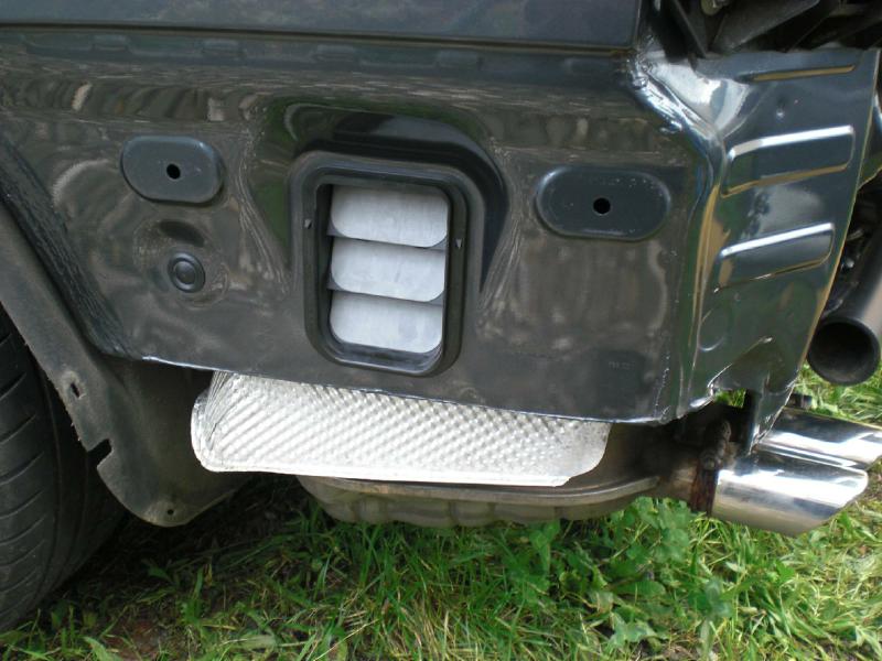

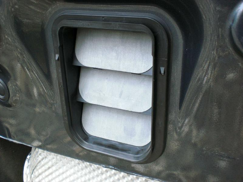

Wegen eines Parkremplers hinten links, mußte ich die Zierleiste wechseln. Dazu haben ich die Stoßstange demontiert und dabei ist mir aufgefallen, dass die Entlütungsblenden schlecht beinander waren, zumindest die Dichtungen.
Die alte Dichtung war Moosgummidichtung, jetzt Gummidichtung. Die Teile sitzen jetzt viel satter und dichten viel besser ab. Seit 2009 gibt es eine bessere Ausführung (vormals 1H0816465 oder 5J6816465)
Teilenr. 3T0819465 Preis pro Stück: 12,50 (Stand: 09.2013)

Gruß Stephan

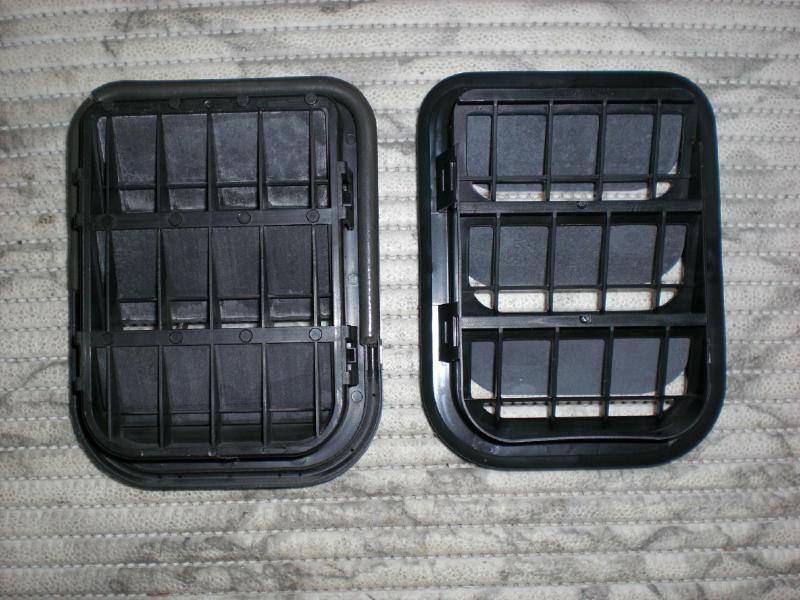

weitere Bilder...
- Alte Dichtung kaputt
- CIMG2634.jpg (79.08 KiB) 7937 mal betrachtet
- Alt links, Neu rechts
- CIMG2633.jpg (79.69 KiB) 7957 mal betrachtet
- Neu 3T0819465
- CIMG2632.jpg (78.48 KiB) 7997 mal betrachtet
Gruß Stephan

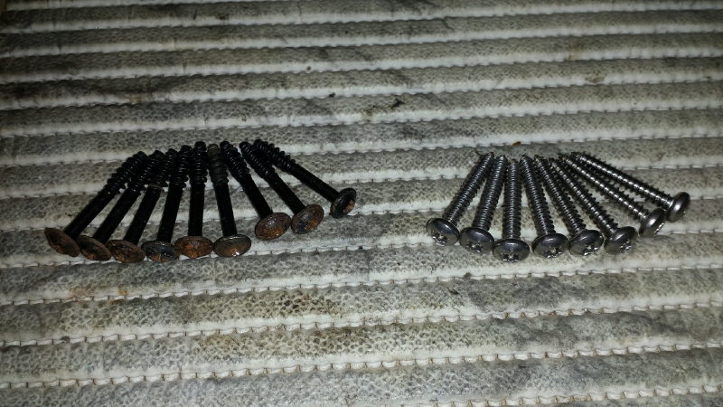

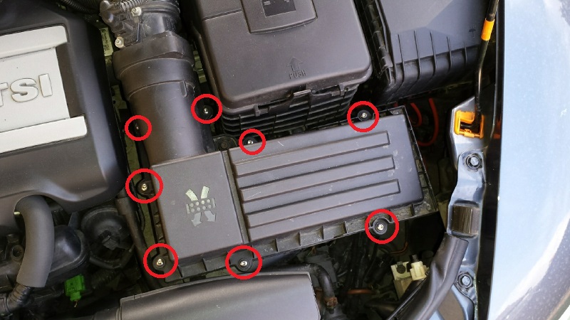

Zur Abwechselung mußte ich die Schrauben am Luftfilterkasten erneuern, weil die Köpfe weggegammelt waren. Laut Teileprogramm gibt es die Schrauben für den Octavia nicht einzeln, sondern es müßte der komplette Kasten gewechselt werden, was ja totaler Quatsch ist. Die Schrauben gibt es original, zu finden beim Fabia zum Beispiel unter der Teilenr. WHT002087 kostet aber allerdings 1,25 Euro (Stand: 04/2015) was ja nun ein Witz ist!
Ich habe diese Schrauben dann auf den freien Markt bissl anders als Edelstahl gekauft. Maße der originalen Schraube ist 5x34 und jetzt habe ich 5x32 verbaut. Passt perfekt, kann nichts mehr wegrosten!
- Alte und neue Schrauben
- WHT002087 Luftfilterschrauben 02.jpg (398.27 KiB) 7242 mal betrachtet
- Luftfilter mit neuen Edelstahlschrauben 5x32 mit Torx
- WHT002087 Luftfilterschrauben 01.jpg (133.64 KiB) 7239 mal betrachtet
Gruß Stephan
