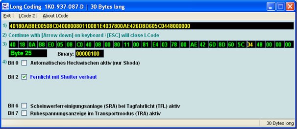

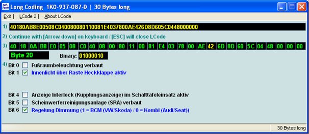

jetzt weiss ich warum ich Dich nicht verstanden habe...Du meinst SRA - Scheinwerfer Reinigungs Anlagemisterhamburg hat geschrieben:chevie hat geschrieben:SWA = ScheinwerferWaschAnlage
also du hast recht. mann kann nur zwei Dinge im STG09 ändern, aber leider nicht das was Du wohl möchtest.
P.S. Weißt Du was im Byre 25, Bit 0 "automatisches Heckwischen aktiv" bedeutet? Würde dann der Heckwischer automatsich so mitwischen, wie vorne der Wischer gemäß RLS gesteuert wird?

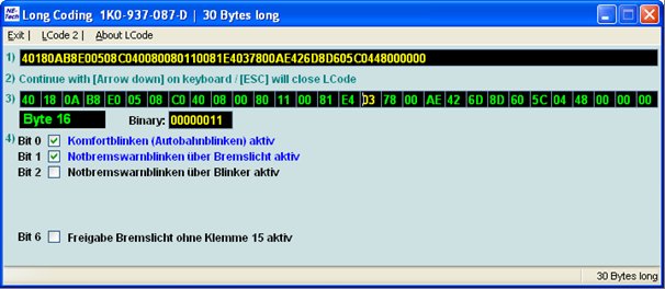

Und noch eine Frage: Ich habe gesehen, dass bei mir Notbremsblinken über Bremslicht aktiv ist. Ich dachte es geht über die Blinker.
Kann man ja auch zusätzlich machen. Würde dann Blinker und die Bremslichter blinken, wenn Byte 16, Bit 1 UND 2 aktiv sind?

Jo.

Re: Änderungen mittels VCDS - Fragen dazu
1.
2.misterhamburg hat geschrieben:
JO 1. oder JO 2. oder JO beides , ich hatte doch zwei Fragen gestelltmisterhamburg hat geschrieben:Und noch eine Frage: Ich habe gesehen, dass bei mir Notbremsblinken über Bremslicht aktiv ist. Ich dachte es geht über die Blinker.
Da es in Foren allgemein üblich ist, bei Bezug auf das direkt vorgehende Post kein quote zu machen, bezog sich meine Antwort auch auf das direkt vorhergehende. Da war von Heckwischer keine Rede. Nur von Notbremsblinken über Blinker und /oder Bremslicht. Da in dem Beitrag auch nur ein Fragezeichen am Ende des vierten Satzes steht, habe ich auch nur einmal auf die eine Frage geantwortet. Die 3 vorhergehenden Sätze sind Aussagesätze, dem Inhalt nach Feststellungen!
