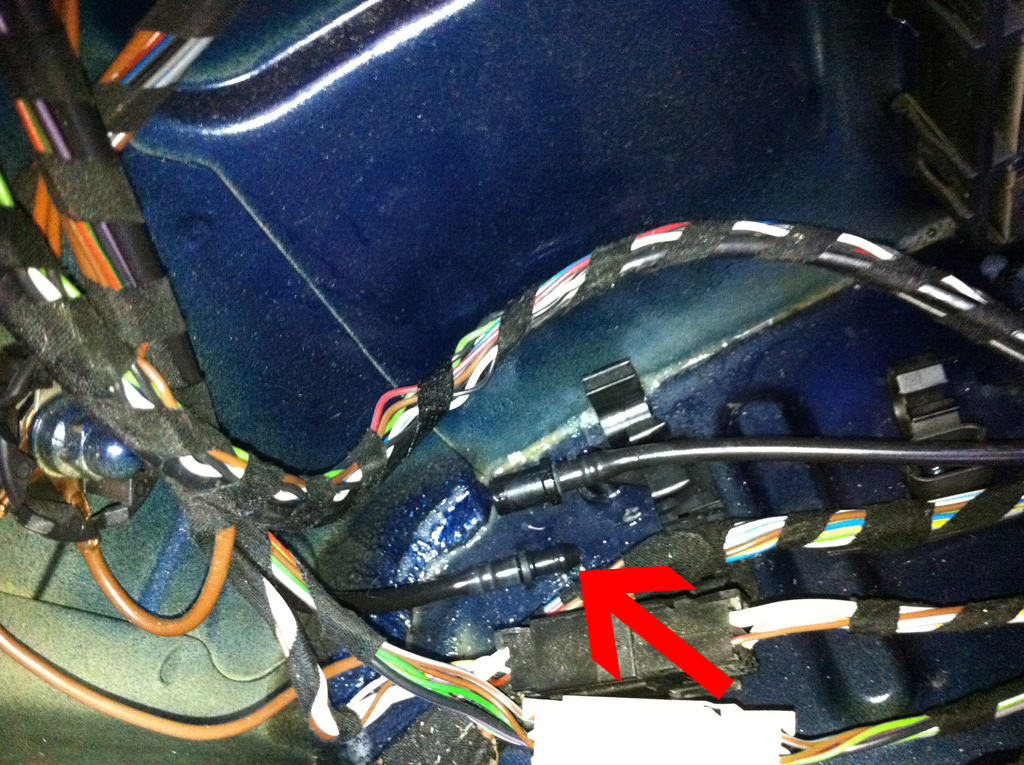

Bei mir lief das Wasser auch unten links am Radkasten raus. Ich habe dann die Innenverkleidung ausgebaut und
nach dem Fehler gesucht. Es war die Verbindung unten im Radkasten abgerutscht. Der Fehler ist ja wohl bekannt. Ich habe
mal ein paar Bilder gemacht:
hier noch eins nah dran:
Zur Sicherheit habe ich den Schlauch mit einem Kabelbinder gesichert.
Die Aktion hat mich etwas Schweiss gekostet und ca. 30 Min. Zeit.
Gruß Stefan

Bringt der Kabelbinder bei Dir überhaupt was? Das sieht mir so aus, dass der zwar den Schlauch fixiert, aber auseinandergegangen ist das an der Kupplung daneben, oder?
Ist ja echt voll der Konstruktionsfehler, da hat TorstenW schon recht....wie kann man an so einer Stelle genau da drunter einen elektrischen Verbinder planen? Warum macht man nicht den Schlauch als Unterstes und die Kabel obendrüber?

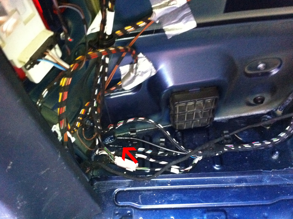

Die Idee mit dem Vulkanisierband ist gut, das gibt es auf jeden Fall bei Radio- und Fernsehtechnikern, die damit LNBs abdichten.... Nur: Es ist leider bei Weitem nicht mit Doppelter Ladeboden, Laderaumabdeckung und Befestigungshaken getan, die eigentliche Arbeit fängt dann erst an. Wenn das raus ist, sieht es so aus und die Verkleidung bewegt sich noch keinen Millimeter:
Meiner Meinung nach müssen auf jeden Fall noch die ganzen Gepäckhaken raus (rote Pfeile), die dann danach sicher ausgeleiert sind, die obere und hintere Verblendung, die ohne neue Clipse sicher auch nicht mehr halten und vermutlich auch vorne bei den Sicherheitsgurten noch irgendwas.
Kann mir nicht vorstellen, dass die Verblendung ohne das ganze Zeug abgeht, und dabei hört es dann bei mir auch auf, das bleibt schön zu, solange ich kein Problem damit habe. Ich werde sicherlich wegen Vorsorge nicht mein halbes Auto zerlegen

Mit den Befestigungshaken meinte ich die
Gepäckhaken. Die allerdings auch nach erneuter
Montage noch halten.
Die Verkleidung geht dann ab.
Allerdings werde ich da auch nochmal rangehen und das
Ganze mit Schrumpfschlauch oder ähnlichem sichern.
Gruß Stefan
