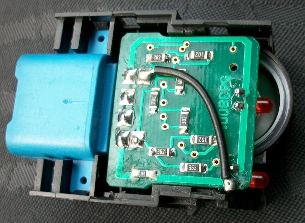

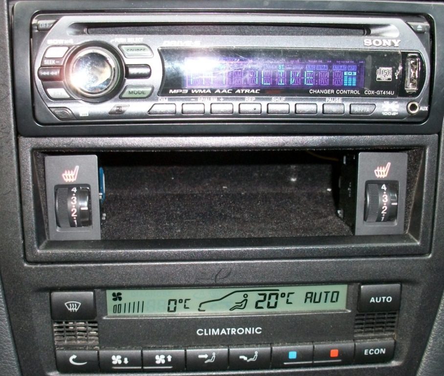

So, umgebaut, war doch einfacher wie gedacht.
Meine Nachrüstsitzheizung hat übrigens nur 3 Strippen zum Schalter, Zündung, Minus und der geregelte Ausgang, im Schalter ist eine Platine mit verschiedenen Widerständen, die durch Schleifkontakte am Regler je nach Einstellung angesteuert werden. Im Ori-Schalter gibt es 2 Potis, der für die Fahrerseite hat 500 Ohm, der für Beifahrer nur 320 Ohm, daher wird auch der Fahrersitz heisser... Ich musste bei meiner Schrauberei feststellen, dass der Schalter aus der Bucht kaputt ist, zumindest der Beifahrerpoti, da muss ich mal mit dem Verkäufer schwatzen...
ansonsten sind die 7 Anschlüsse einfach zu belegen:
die jeweils beiden äußeren Anschlüsse am Ori-Stecker gehen zur Sitzheizung, Anschluss 2 und 6 sind geschaltetes Zündungsplus, die beiden äußeren laufen durch den Poti. Damit sind meine beiden Sitzheizungen, da vom Werk aus 5-fach regelbar, auch über einen Ori-Schalter zu bedienen. Die Sitzheizung hat übrigens auch Temperaturfühler in den Sitzflächen und je 1 Steuerungseinheit..
Was kostet so ein Ori-Schalter eigentlich neu???
noch ein Tip: rüstet man die beiden Potis um, von 500 bzw. 320 Ohm auf 5 KOhm beidseitig, wirds richtig mollig, die Potis heißen "Kohlenschicht Trimmpotentiometer PT10LH" und in der Bucht gibt´s 10 Stück für 3,49Euro inkl. (nur "PT10LH" eingeben). Aber dazu gibt es an anderen Stellen genügend Infos....

thybo hat geschrieben:Im Ori-Schalter gibt es 2 Potis, der für die Fahrerseite hat 500 Ohm, der für Beifahrer nur 320 Ohm, daher wird auch der Fahrersitz heisser... Ich musste bei meiner Schrauberei feststellen, dass der Schalter aus der Bucht kaputt ist, zumindest der Beifahrerpoti, da muss ich mal mit dem Verkäufer schwatzen...
Dann ist der nicht original. Ab Werk sind beidseitig 500 Ohm-Potis drin. Ich hab sie bei mir gegen 1,5kOhm-Potis getauscht und damit das Hitzeproblem (bzw. eher Kälteproblem) behoben.
Neu kostet der Schalter:
1U0963563B 01C - Schalter für Sitzheizung für Fahrzg. mit gepolsterter Schalttafel (= Facelift oder SLX)
58,50 €
1U6963563C 01C - Schalter für Sitzheizung für Vorfacelift
93,00 €
Wer die Heizleistung steigern will, muss an einer der beiden Stellgrößengeber ansetzen:
Wie oben von mir beschrieben gibt der Regler einen Sollwunsch vor, der mit dem Istwunsch vom PTC-Fühler im Sitz verglichen wird. Je höher der PTC-Widerstand, umso kälter ist die Umgebung (PTC = Heißleiter, je heißer, umso geringerer Widerstand). Entweder man lötet hier parallel einen Widerstand mit in die Leitung (Erhöhung um 3kOhm bringt die Heizleistung von Stufe 5 bereits ab Stufe 2-3) oder man tauscht die Potis im Drehregler von 500 Ohm auf 1500 Ohm.
Hat aber den Nachteil, dass der Wellenzapfen vom Zahnrad, welcher vom Drehrad auf den Poti die Bewegung umleitet nicht in die Standardöffnung von regulären Potis passt. Hier muss man mit einem extrem dünnen Bohrer (Drehmel) etwas nachhelfen und die Welle einpassen.
Wichtig hier: beide Achsen gleich einsetzen, sprich in gleicher Potistellung. Sonst ist die Heizleistung links / rechts nachher nicht identisch im Bezug auf den Zahlenaufdruck auf dem jeweiligen Drehregler.
Ich habe sie einfach so eingestellt, dass sie auf Stufe 5 etwa 1400 Ohm haben. Parallel dazu habe ich dann noch die 3kOhm-Widerstände in die Heizmattenleitung mit eingelötet und habe so eben perfekte Heizergebnisse.
