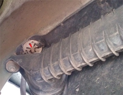

Meine letzte Frage: wie bekomm ich die Plastikwand, die neben dem Kompressor verläuft weg? Eine normale Schraube, und dann ist da noch diese Scheibe (siehe Bild). Wie bekomm ich das weg?
Mfg und danke schonmal für eure Hilfe!

die Plastikwand bekommst du ab, wenn du diese Scheibe wie eine normale Schlitzschraube behandelst. Einfach einen passenden Schlitzschraubendreher rein und ganz normal losdrehen.
Wenn du die Scheibe wieder montieren möchtest, würde ich sie vorher wieder etwas "plattkloppen" so das diese Zähnchen wieder gerade sind. Dann fasst die Scheibe wieder wie neu und es ist auch alles fest.

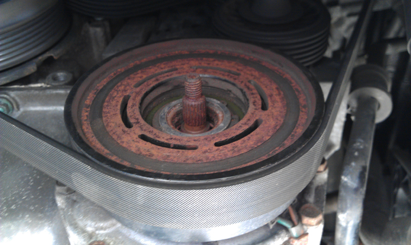

So heute mir mal komplett Zugang zum Kompressor verschafft, das kesselchen´s Tip.
Nun das Ergebnis sehr ihr unten. Fehlt also nur die Mitnehmerscheibe. Gewinde und Verzahnung der Welle sehen noch gut aus, und Kompressor lässt sich auch drehen. Nun die Scheibe einbauen und hoffen das das wieder ordentlich funktioniert, gerade bei den Temperaturen kein Spass ohne Klima!
