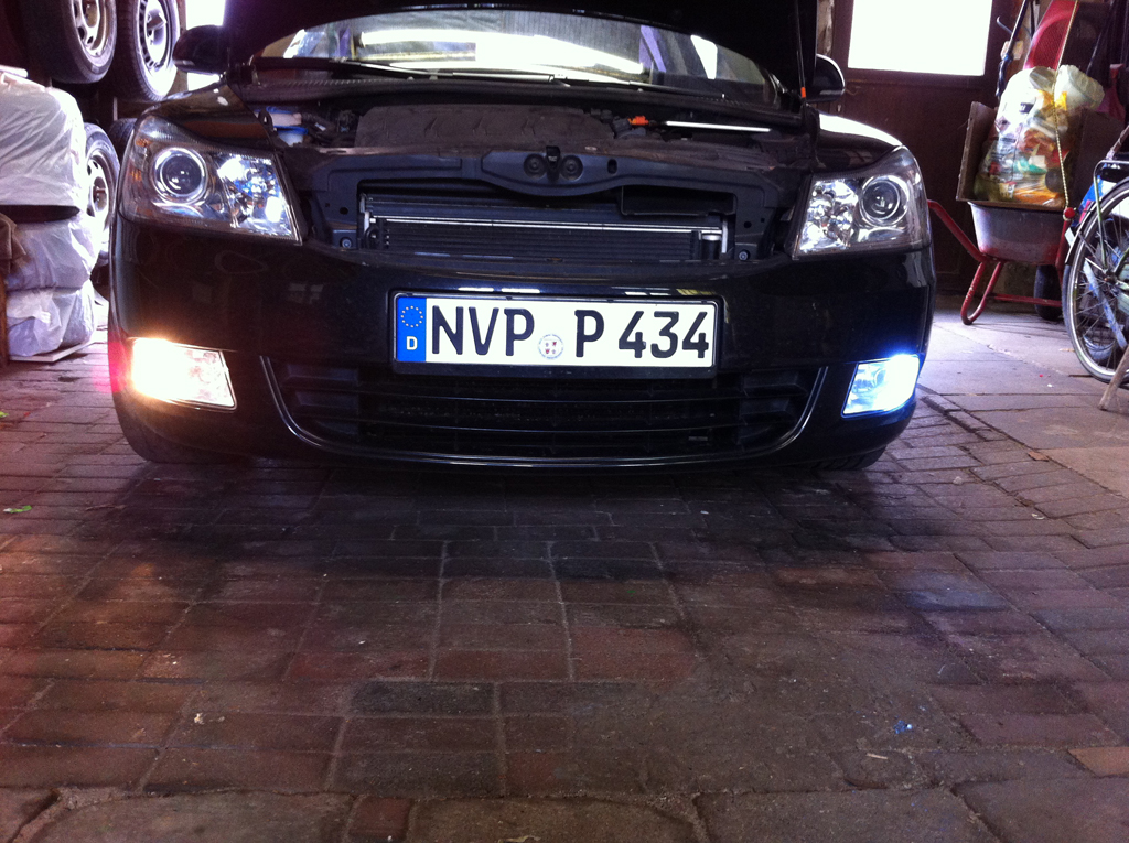

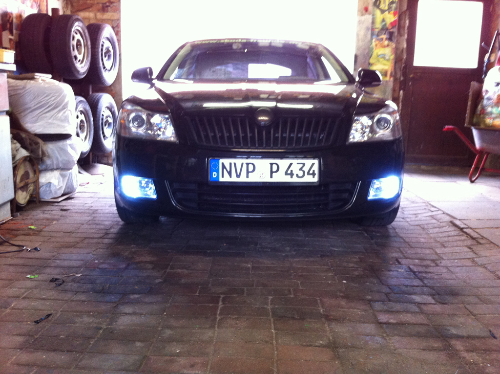

So sieht das ganze nun aus
Links Orginal und Rechts die SMD Birne
Beide SMD Birnen
