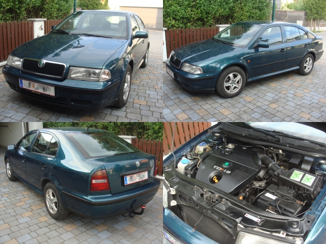

Endlich mal bei gutem Wetter ein sauberes Auto. Macht auf das Alter sogar noch was her. Ein Sauberer Motorraum tut auch das seine.

Sieht gut aus.

Danke. Wenn ich mit den noch anstehenden technischen Instandsetzungen fertig bin, wird das nächste Problem der Lack/Rost werden.
Eine Unzahl an Lackplatzern auf Stoßstange und Motorhaube, sowie die Typischen Stellen an den Radkästen,
Seitenschwellern und natürlich an der Kunststoffabdeckung des Heckklappengriffs bekommen allmählich einen unangenehmen Braunstich.
Da wird wohl spätestens nach dem nächsten Winter Handlungsbedarf bestehen. Ich bin trotzdem überrascht, dass auf das Alter noch nicht mehr Rost da ist.

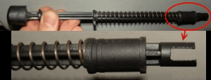

Handbremshebel rastet nicht mehr ein
Beitrag von Kampfsemmel »
Hi, Leute!
Heute Morgen konnte ich plötzlich die Handbremse nicht mehr nutzen, da der Hebel nicht mehr einrastete und sofort wieder nach unten fiel,
sobald ich ihn los ließ.
Ich habe die Abdeckung abgenommen und entdeckt, dass die Ursache wieder einmal ein gebrochenes Plastikteil war.
Details auf den Fotos und im Kurzvideo (YouTube-Link).
mfg
Simon
