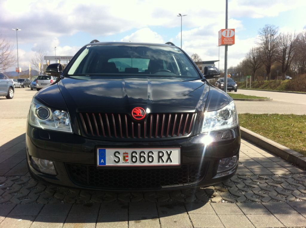

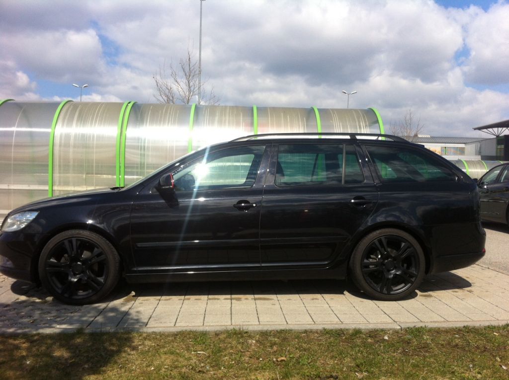

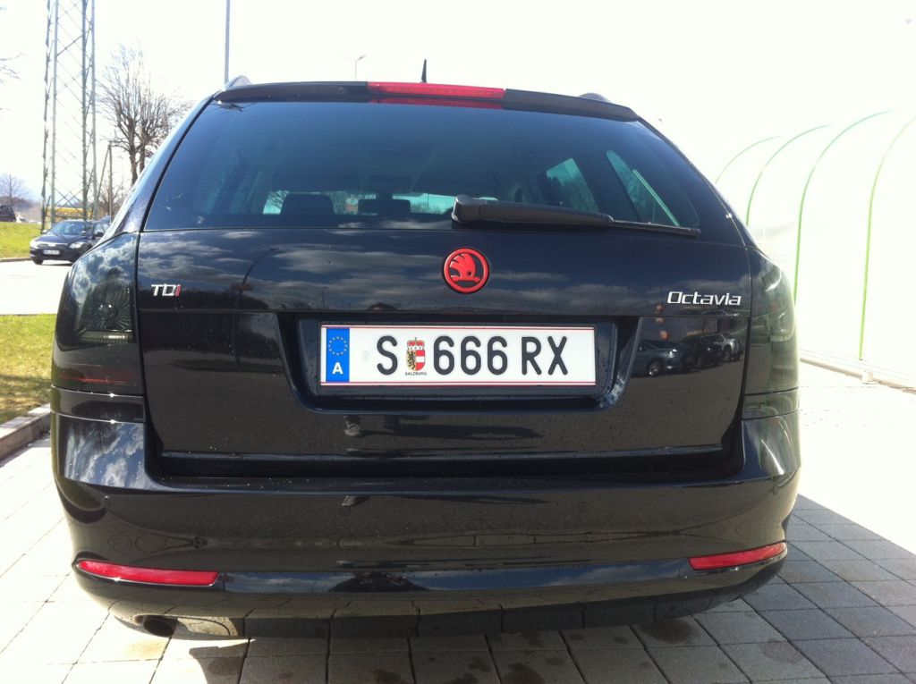

Hier wieder mal ein Update von meinem Baby :D

gemacht:
- H & R Federn 45-50 mm (Teile-Nr. 29260), Stossdämpfer (vorerst) Serie belassen, Radmitte - Radhausoberkante VA 34 HA 34
- neues Emblem vorne und hinten (Teile-Nrn. 5J0 853 621 AUL und 5J0 853 621 A AUL, Ring und Flügelpfeil rot matt gelackt)
- Innenraum LED's (Amazon.de, Verkäufer: Handycop)
Für alle, die sich nicht sicher sind wegen der Federn: Hier kurz das neue Fahrverhalten mit den H & R Federn, Stossdämpfer Serie:
ES WIRD WAHNSINNIG HART! Ich dachte nicht, dass es so verdammt hart wird, aber man spürt jedes Steinchen nun, von Unebenheiten und Kanaldeckeln ganz zu schweigen. Fahrgefühl: sehr sehr sehr sportlich :o , nichts für Menschen mit "Rücken" und "Bandscheiben", bei mir gehts noch, bin zwar schon Ü40 aber das funkt noch :wink:
Info zu Kauf, Einbau und Eintragung in Österreich: Federn gekauft bei Autoteilemann.de -> klare Empfehlung. Die Federn haben mich ca. 140,- gekostet, da Autoteilemann 10 % Rabatt-Aktion hatte. Einbau in "Freier deutscher Werkstatt", mit Achsvermessung und Licht einstellen 150,-. Eintragung der Federn in Österreich 40,-.

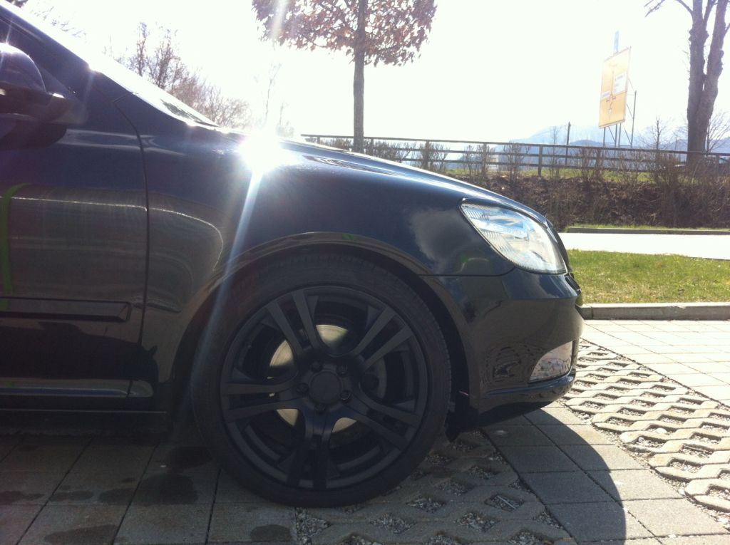

Das Bild unten täuscht übrigens ein wenig: Felgen 8Jx18 ET 47, ist sehr bündig, hatte bei der Eintragung der Felgen sogar ein wenig Stress, da die Felge (Platin P53) eine "Ausbuchtung" hat und es in Österreich nicht reicht, wenn die Lauffläche drunter ist, es zählt auch die Felge :roll: , auch die darf eigentlich nicht drüber stehen in Österreich, meines Wissens in Deutschland anders...Naja, auf jeden Fall: eingetragen mit Bauchweh und ziemlich bündig, bei der Hinterachse würde noch was gehen (so 1 cm je Rad auf jeden Fall).

340/340 ist ordentlich aber muss auf guten 9,5-10cm Bodenfreiheit sein, meiner hat mit 35/30 Federn und 345/345 eine eingetragene Tiefe von knapp 10,5cm Bodenfreiheit.Denke mal deine Federn wrrden sich noch etwas setzen, denn 340 kommt mir für 50er H&R fast ein bischen wenig vor.
8Jx18 Et 47 gabs Probleme?Der Ziviltechniker hat mir das Gutachten bei meinen 8Jx19 Et44 Bbs ohne Auflagen oder Abdeckungen eingetragen.Schraube vorne noch raus bzw.Kante hinten weg?

Felgen eintragen € 40,-, Federn eintragen nochmal € 40,- ca. In Wien brauchst ein extra Gutachten, obwohl für beide Dinge Gutachten da sind?! :o Das ist Abzocke finde ich...
Die Federn sind ziemlich neu drinnen, darum gehe ich auch mal davon aus, dass er noch ein bissi runter kommt, wenn nicht, ist auch egal, es schaut so auch schon sehr stimmig aus...die Fotos täuschen ein wenig! Ist super schön tief geworden!
Bei meinen 8x18 ET 47 gabs deshalb Probleme, weil die Felge mittig ein wenig raus geht, also nicht flach ist, weiß auch nicht wie man das beschreiben soll..."Ausbeulung?", hab mal Foto von der Seite dazu gefügt, da kann man es ein wenig sehen bei der Seitenansicht...Aus diesem Grund Bauchweh, weil die Felge vorne ca. 1 cm über Radkasten raus steht...Naja, sei es wie es sei, sie wurde eingetragen...
Im Radkasten wurde nichts verändert! Lasche unbearbeitet.

Mal eine Frage. Was sind das für Scheinwerferblenden?

Scheinwerferblenden: RDX Racedesign RDSB092 Scheinwerferblenden, in Wagenfarbe lackiert.
