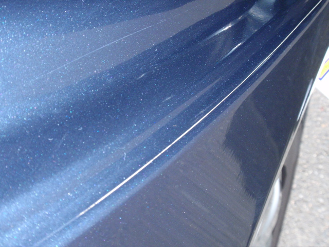

ich habe nun heute mit erschrecken festgestellt, das ich bei allen 4 Türen die Probleme mit dem Abscheuern und zum Teil bereits kräftigen rosten habe.
Leider habe ich das Auto erst vor kurzem gekauft und der Vorgänger hat nich wirklich die Service Intervalle bei Skoda durchgeführt. Es handelt sich um eines der ersten Modelle von 2004.
Was meint ihr, macht es Sinn, zu einem Händler zu fahren und zu fragen, ob da was mi den Gummis gemacht werden kann? Und ob dies auf KUlanz passieren könnte, oder ist es dazu einfach schon zu alt das Auto?
Ebenfalls habe ich erhebliche Probleme mit WIndgeräuschen an den Hintertüren, was ja auch typisch Octavia ist. :(

Also leichte Schleifspuren habe ich auch. Konnte man aber noch prima rauspolieren. Das Einzige was wohl helfen wird, ist die Dichtungen bei jeder Wagenwäsche mit zu reinigen. Dadurch kann man das Risiko wenigstens minimieren.

Die selben Kratzer hab ich auch, hinten links und rechts.. Hab die Stellen mit einem Klarlackstift bestrichen und Pflege
meine Türgummis wie eckenwetzer bei jeder Autowäsche.. Auch werden die Gummis regelmäßig, auch im Sommer,
mit Türgummipflegemittel behandelt, damit alles schön weich und geschmeidig bleibt.. Seitdem ist der Klarlack -soweit man es erkennt -immer noch drauf und es kommen keine neuen Kratzer..

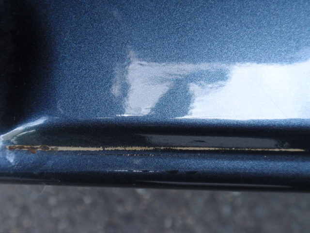

meiner ist EZ 05.01.2009 und ich war heute auch beim :) wegen diesen Kratzspuren an den hinteren Türrahmen.
unten am Übergang zum Schweller schaut an beiden Seiten schon die Grundierung durch. bin echt gespannt, ob SAD die Sache übernimmt, oder ob die sich dagegen wehren.
Außerdem habe ich an der Hecklappeninnenseite (neben dem Heckklappenschloss) eine Zinkabblätterung gefunden. die habe ich auch gleich bemängelt.
bin echt gespannt, wie das weiter geht, bzw. behoben wird.

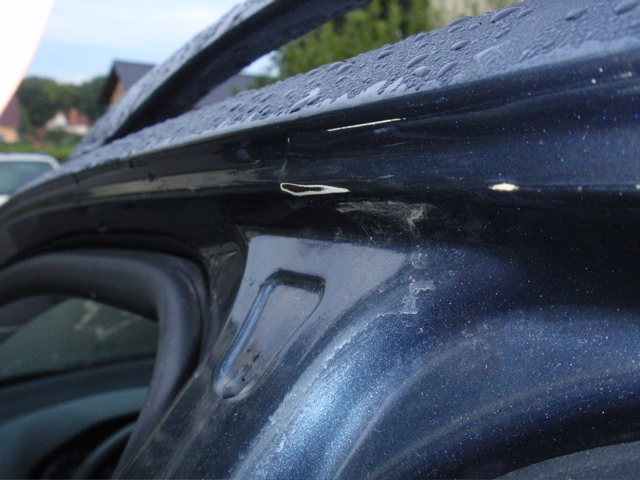

Mein Octavia Combi ist EZ 04.2009. Ich habe auch hinten bei beiden Türen ungefähr in der höhe der hinteren Türgriffe matte stellen(Kratzer) im Klarlack. Hatte es hier gelesen und auch gleich mal nachgeschaut. Habe es letzte Woche beim Freundlichen Reklamiert. Es wurden Fotos gemacht und die an Skoda Deutschland geschickt. Jetzt heist es warten.
Habe mir auf die Kratzer Steinschlagschutzfolie 70my Tranzparent geklebt.So zurechtgeschnitten wie auch die Form des Bleches ist. Sieht man kaum. Aber das soll ja keine Lösung für immer sein.Das man selber sich noch Gedanken machen muß um Kratzer von Dichtungen zu beseitigen. Die Dichtungen wische ich so wie den Lack mindestens jede Woche ab,aber die Blinden Stellen (Kratzer) sind trotzdem entstanden.

also ich habe das Problem bei meinem Octavia 2 auch feststellen müssen und bin heute bei meiner Werkstatt gewesen. Die meinten, dass die Gummidichtungen sich verhärtet haben. Das Problem betrifft alle vier Türen! Zur Zeit wird geprüft ob Skoda sich aus Kulanzgründen an der Sache beteiligt. Das Fahrzeug ist fast 6 Jahre alt.

gabs nicht mal bei den ersten Octis das Problem mit den harten Türdichtungen, die dann eben solche Lackschäden verursacht haben? Da gabs damals mal eine Aktion, bei der die Türgummis gegen weichere getauscht wurden.
