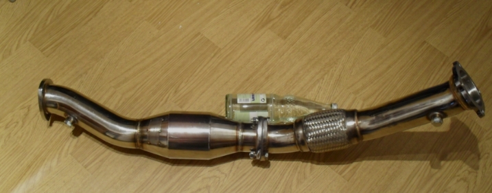

wächst und gedeiht, Downpipe, Kat, Vorschalldämpfer, Nachschalldämpfer alles zum Einbau bereit....nur die Zeit fehlt ein wenig, aber es eilt ja nicht.. :wink:
anbei den Zwischenstand bildlich festgehalten.
Noch Fragen?.. :lol:
die Flasche ist übrigens ne 0,7er.....keine 0,33er :D

Hehe keine Fragen! Ja der Durchmesser sieht ganz gesund aus, den Unterschied wirst du sofort merken 8)

Aber wiese nicht ein paar € mehr ausgegeben und dann mit V-Band Schellen?

Wow das sieht ja mal richtig gut aus. Wie machst du das mit dem Endrohr? Bleibt das im original "Diesel-Look"?

Die beiden Zapfhähne sind bei mir schon lange weg, ist bei mir so mittels Anschweissrohr ähnlich wie beim RS durch nen Heckschürzenausschnitt.
Bei der neuen Anlage gehen die 76mm/rund bis Endrohr, also nix eingerollt, abgewinkelt, chrompoliert, Siebeinsatz, und weiterer Krempel...nur ein rohes Rohr, sonst nix... :lol:

also so wenig Rückstau wie nur möglich 8)
