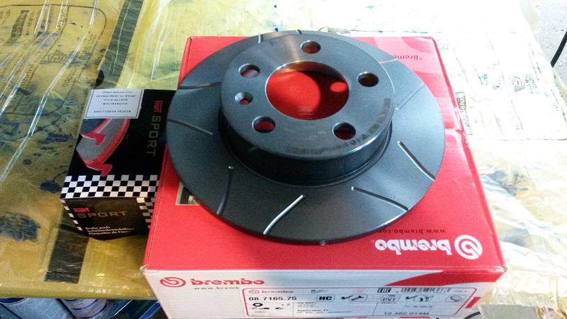

Habe jetzt noch einen Satz Brembo Max Bremsscheiben für hinten bestellt, damit die Optik zu vorne auch passt

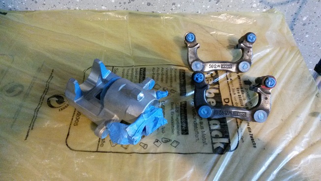

Habe heute angefangen die ersten Teile für das lackieren vor zu bereiten :

So habe sie jetzt doch gepinselt, da ich den Lack so stark hätte verdünnen müssen um ihn durch die Pistole zu kriegen, dass ich zig Schichten lackieren müsste bis es decken würde, gerade auf den zwei Bremssätteln für vorne die ja gebraucht sind.
Durch meine gute vorarbeit hat die erste Schicht schon gut gedeckt, nach 15 min. die zweite Schicht (streng nach Anleitung
) und nach ca. 1 1/2 Stunden eine dritte und letzte Schicht.
Morgen entferne ich noch das ganze Klebeband und dann dürfen sie noch ganz in Ruhe die nächste Woche aushärten (laut Anleitung erreicht der Lack erst nach 7 Tagen seine Endfestigkeit).

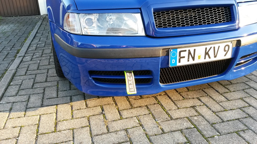

Um die Zeit bis zum Einbau der Bremssättel zu nutzen, habe ich heute Nachmittag den Halter angepasst um meine Abschleppschlaufe (funktionsfähig) mit der RS-Front anbauen zu können.
