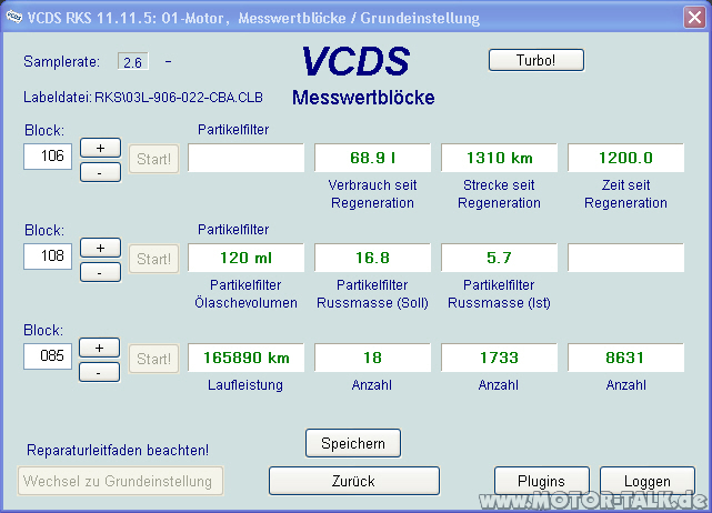

ich behaupte es ist nicht wirklich gut und gesund für den Turbolader, weil du den Motor abstellst während der Abgasstrang noch 550-650°C heiß ist... daher läuft auch der Lüfter noch nach (der aber keinen Einfluss auf das Innere vom Turbolader hat). Zudem geht die Prozedur beim nächsten Start von vorne los. Besser du lässt ihn noch 5min laufen (Leerlauf reicht aus, etwas schneller geht es wenn du ihn bei 1500-2000upm hältst oder ne Runde fährst).
Auf der AB bekommt man die aktive Regeneration nicht mit.
Ab einer gewissen Temperatur im DPF wird die berechnete Rußmasse verkleinert, diese Temperatur von circa >550°C wird bei sehr hoher Last erreicht, also etwa Vollgas auf der Autobahn.
Dies nennt man passive Regeneration, da ohne Eingriff die Beladung des DPF sinkt.
Jedoch wird, egal wie sehr man heizt, nach einer gewissen Kilometerzahl der DPF aktiv regeneriert.
Ich habe es mal auf über 1000km geschafft dank Raserei.
Wenn du allerdings gemäßigt fährst (100-140km/h) wird ganz normal aktiv regeneriert alle 300-600km.
Der Kollege "Georg-TDI" mit seinem Passat hat über 1300km erreicht.
http://www.motor-talk.de/blogs/georg-td ... 36205.html.

Ich habe es selbst beim CR auf der AB gemerkt.agneva hat geschrieben:Auf der AB bekommt man die aktive Regeneration nicht mit.
Dies nennt man passive Regeneration..
Ganz leichtes Brummen und die Gasannahme war minimal anders.
Habe dann einfach mal die Kupplung getreten und da war der LL bei knapp unter 1000 Umin.
Ehe es kommt nein nicht die leichte Erhöhung der LL ab 7Km/h die geringer ist.
Und Vollgas soweit ich weiß ist auch nicht so Ideal, weil da Stellenweise der Rußeintrag größer ist, als was verbrannt wird.
