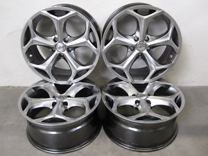

Kurze Frage??
Beitrag von Broecker »
Moin Moin ,
Ich habe mir gerade neue Felgen gekauft .
Und zwar 18 zoll und ne et von 50
mein o 2 ist 30-30 tiefergelegt!
weiss jemand ob ich die kannten umlegen muss odere distanzscheiben haben muss??

Very nice wheels, they would look great on my 1.6tdi break

@Broecker
War der Ford-Ghia-Look beabsichtigt?
Gefällt mir gar nicht!

Broecker hat geschrieben: weiss jemand ob ich die kannten umlegen muss odere distanzscheiben haben muss??
Nö, alles gut.
