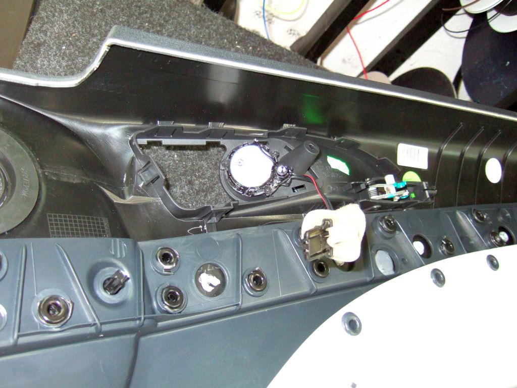

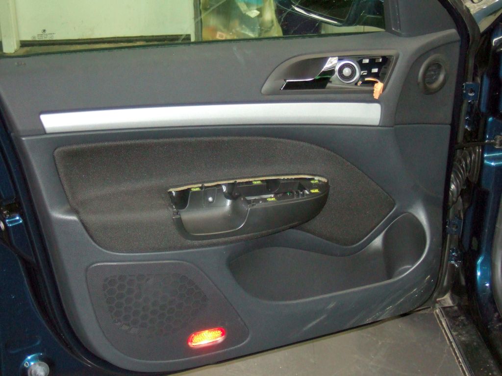

Demontage der eingeclipsten Griffmulden und der Hochtöner-Abdeckung.

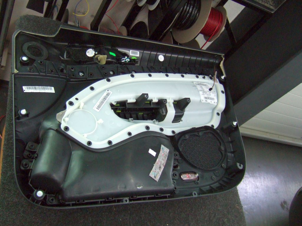

Hier die demontierte Verkleidung. Der Gladen-Mann hat nur einen Clips zerlegt.

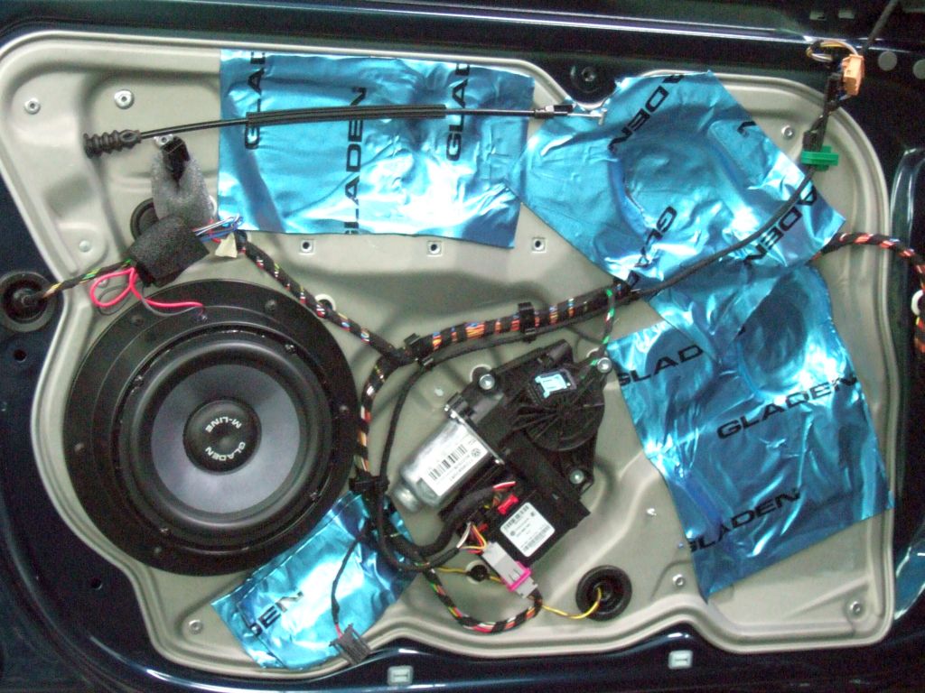

Die fertig beklebten Türen - auch unterhalb des Basslautsprechers.

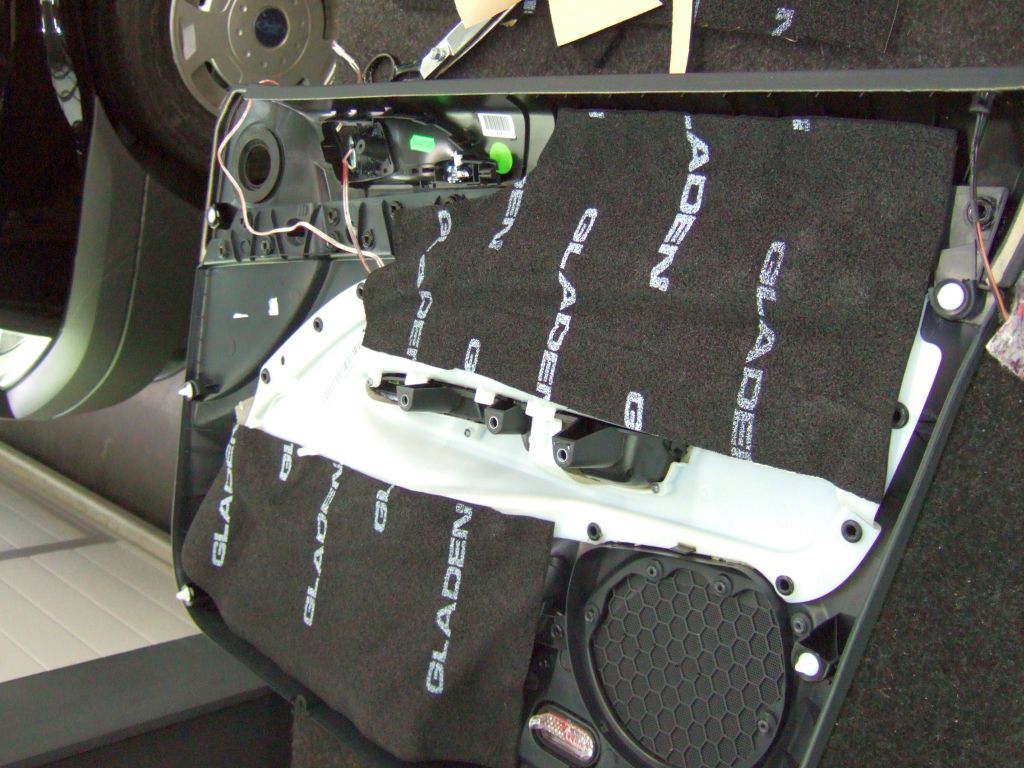

Auch die Verkleidung wurde gedämmt. Dort, wo die Kabel reinlaufen, wurde die Frequenzweiche versteckt.

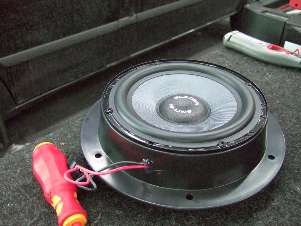

Hier der LS auf dem Adapterring. Die Bohrung wurde mit Heißkleber abgedichtet/stabilisiert.

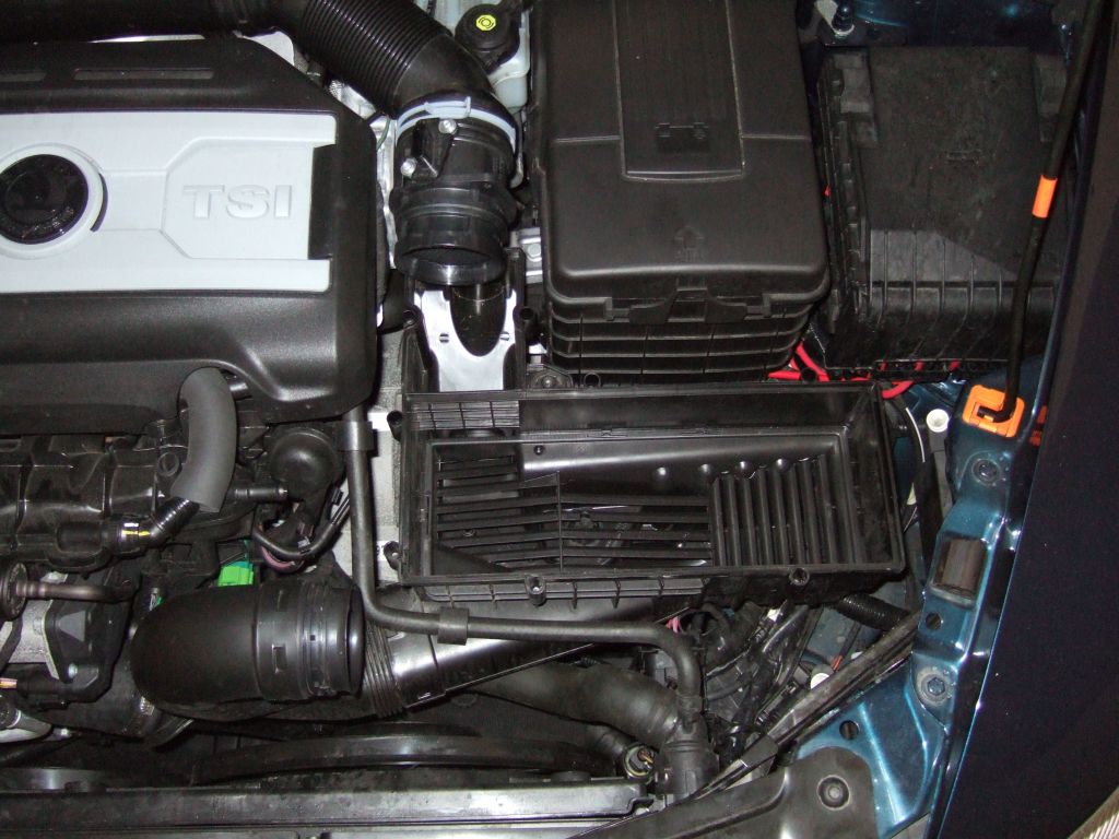

Den Luftfilterkasten habe ich auseinandergenommen und in Handarbeit alle erkenn- und erfühlbaren Grate abgefeilt und abgeschliffen (Dremel bzw. Schleifleinwand von Hand). Also alles nach meinen strömungstechnischen Erfahrungen optimiert. Hier noch das originale Bild. Die aus dem Kunststoffspritzguss übriggebliebenen Stege und Kanten erkennt man nur in Großaufnahme richtig gut.
Luffikasten web.jpg (134.12 KiB) 4032 mal betrachtet

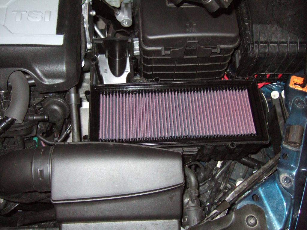

Dann habe ich einen K&N-Filter eingebaut. Das mache ich nun schon seit Generationen so. Diesmal ist es das erste Mal gewesen, wo ich nicht auf Anhieb eine kleine Mehrleistung/einen kleinen Minderverbrauch feststellen konnte. VW hat also sehr gut vorgearbeitet.
Luffi web.jpg (139.58 KiB) 4032 mal betrachtet

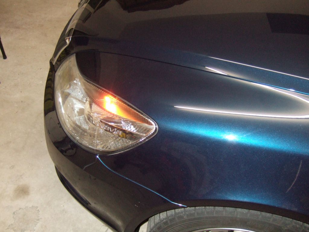

Dann noch eine WYW platziert:
WYW web.jpg (102.39 KiB) 4033 mal betrachtet

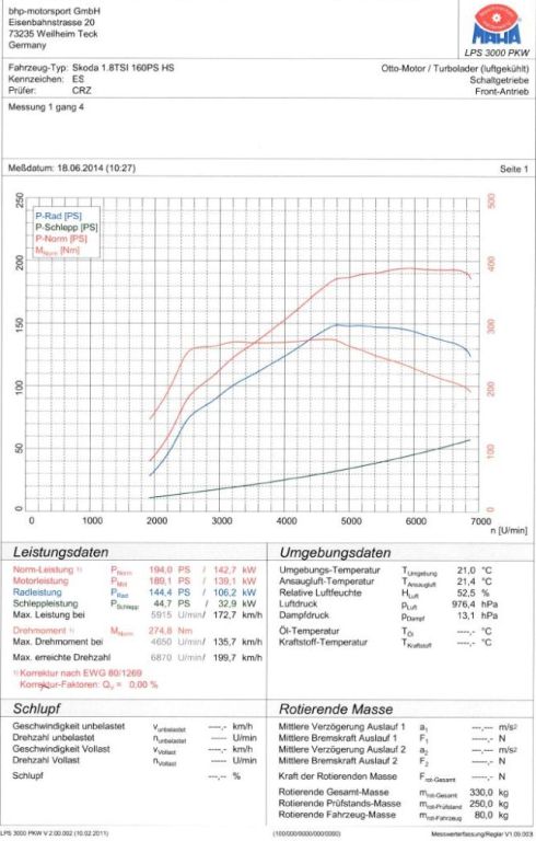

Und gleich geht's weiter. Gestern war ich auf dem Prüfstand.
Noch mal zur Erinnerung den Lebenslauf meines Octavias bzgl. leistungstechnischer Merkmale:
- Sehr sorgfältig 5000 km eingefahren.
- Einfahrölwechsel bei 2000 km, Umstieg auf 0W40 Mobil 1
- Simons AGA
- K&N-Filter + Luftfilterkasten-Nachbearbeitung
Mehr war eigentlich nicht. Ich habe immer E10 getankt, da aber Dyno Stuttgart ( http://www.dyno-stuttgart.de/ ) ausdrücklich verlangte, Super plus mit mindestens 98 Oktan zu tanken, hab ich das jetzt mal gemacht und bin auch davor noch ein paar Mal die Autobahn etwas schneller (knapp 220 km/h - mehr ließ der Verkehr nicht zu) gefahren. Ich bilde mir wenigstens ein, dass die Fuhre tatsächlich noch etwas besser läuft, genau kann ich es natürlich nicht sagen.
Aber abwarten.... . Die 1,8er TSI stehen ja im Allgemeinen gut im Futter, 170 - 180 PS haben viele. Die bange Frage war, ob mein Aufwand, meine Sorgfältigkeit sich wirklich auszahlen würde oder ob ich womöglich im unteren Level mitschwimme. Da die Nominalleistung ja 160 PS ist, sagte ich mir vorsichtshalber, ich würde mit 170 PS zufrieden sein, hoffte insgeheim aber in etwas in Richtung 180 PS.

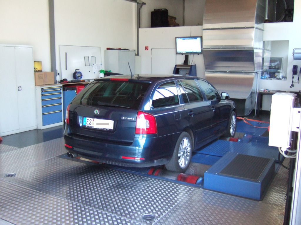

Nun also gestern beim Dyno in Weilheim/Teck, Ortsteil Holzmaden gewesen. Ne Weile gewartet, weil noch ein Audi TT mit 262 PS fertig gemacht werden musste.
Dann rauf auf den Prüfstand:
Ich wollte dabei bleiben und durfte an der Türe stehen mit Hinweis auf hohen Lärmpegel und hohe Abgasbelastung. Tatsächlich ein Höllenkrach, auch vom Gebläse her. Wie ich nacher lesen konnte, fuhr er bis auf 199,7 km/h im 4. Gang bei 6870 U/min .
Und jetzt die bange Frage: Wie viel Leistung.
Der Prüfer stieg aus und sagte ziemlich schnell, "das müsste man fast eintragen lassen". :D
Nach Norm hat mein lavablauer Octi nun also satte 194,0 PS bei einem Drehmoment von 274,8 Nm. Von 2600 bis 5100 U/min liegen stets über 260 Nm an. Ab ca. 5300 U/min übersteigt die Leistung 190 PS bis ca. 6800 U/min.
Ist doch nicht schlecht, oder?
Anbei noch der Beleg: 8)
Viele Grüße, DJ
