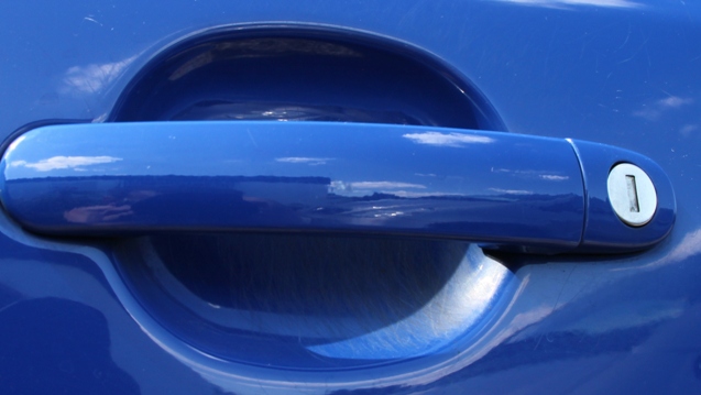

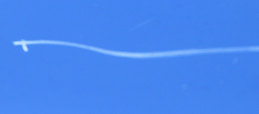

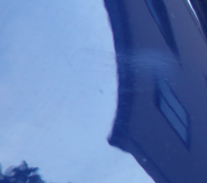

Kratzer entfernen
ich habe in meinem schönen 1er Octavia mittlerweile einige Kratzer und frage mich, wie ich sie am besten wieder los werde (habe so etwas noch nie gemacht):
- Kratzer mit scharfem Gegenstand (Lank komplett ab, bspw ca 5 cm lang, ca 0,5mm breit)
- Kratzer unter Türgriff (nicht wirklich tief, aber man sieht halt den Unterschied)
- Kratzer durch zu rauhen Schwamm verursacht (ja, ich weiß, das ist saublöd, spart euch das Geläster. Ich habe unter einem Baum geparkt und hinterher war die Karre voller Vogelscheiße und Harz, das auch in der Waschstraße nicht abging)

- Skoda_Ocatavia_türgriff_kratzer.JPG (97.25 KiB) 3585 mal betrachtet
- Skoda_Ocatavia_tiefer_Kratzer.JPG (136.94 KiB) 3607 mal betrachtet
- Skoda_Ocatavia_oberflächiger_Kratzer.JPG (148.69 KiB) 3590 mal betrachtet

also für die Griffmulden und ähnliche Kratzer gibt es ja farbliche Politur...alles was tiefer ist musst du entweder mit nem Lackstift (sieht aber schei*** aus) ausbessern oder dann halt zum Smart-Repair bringen...

also für die Griffmulden und den Kratzern vom groben Schwamm, nehm ich Sonax Lackreiniger und ein altes Handtuch (Frottee)
und dann schön polieren mit etwas Druck. Den Vorgang ein paar mal wiederholen und zwischenduch das Ergebnis anschauen, bis Du zufrieden bist.
Achtung, nicht den Lack wegpolieren!
Oder wenn zur Hand, eine Flex mit weniger als 600 Touren und nem Lammfellpad. So mach ich´s für größere Flächen.

Lammfell und Flex ist aber verdammt schweres Geschütz. Da kommt einiges an Lack runter.
Die Kratzer würd ich z.B. mit Meguiars ScratchX oder ähnlichem von Hand versuchen. Eine Rotationsmaschine UND Wollpad sollte man echt nur geübten Händen überlassen.
