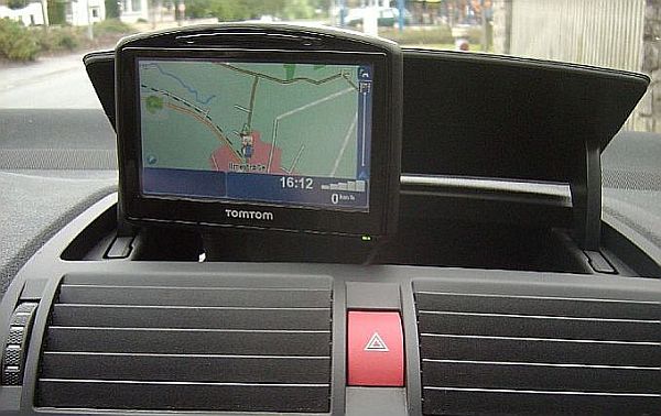

Moin, für alle die ein wenig Basteltalent haben, einmal Bilder von meiner Bastellösung
die bestimmt keine 250EUR inkl. nicht funktionierendem Einbau und ohne Navi kostet.
So schauts aus in Benutzung.

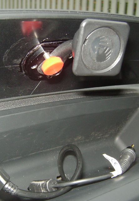

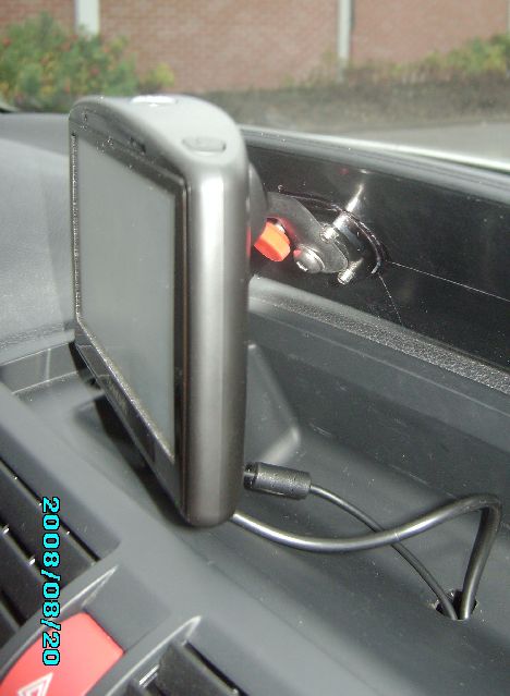

Das steckt dahinter...
Letztlich nur "nutzloser" Saugnapf, eine Scheibe Aluminium, vier Schrauben und ein bisserl Kleber.
Der Idee ist, das man die rote Schraube löst, den abgesägten Halter einklappt und die Klappe
"spurlos" schliesst.

Ich gebe ja zu, das es sehr krude wirkt, habe auch auf der letzten Etappe
(aufrauhen der Klebestelle [Kratzer auf 11:00]) und dem anmalen des
weissen Klebers etwas geschlamppert, aber man siehts halt im Alltag
nur wenn man sehr genau hinschaut...
Jan

nix, ist nur geklebt und nicht gebohrt. Spurlos halt.
Hatte mir auch erst überlegt eine schraube durchzustecken und
auf der Klappe eine kleine Plastikfigur als "Fleisch" für die Schraube
zu nutzen dies aber verworfen weil ich
a) meine Sonnenbrille mit rein haben wollte, also nicht zentrisch
befestigen wollte
und
b) mein Vertrauen in moderne Klebetechnologie doch groß genug ist.
Bis jetzt hat's gehalten...
(Ist aber auch nich nicht lange installiert, Datum in der Kamera ist falsch)
Der Kleber sollte aber die Temperaturwechsel ganz gut mitmachen, zumindest
nach den technischen Daten
und wenn es doch mal abfällt klebt man halt neu...
Jan

Falls es dann doch mal runterfällt: der Kleber den ich benutzt habe heisst "Adtratube"
Gibts zum Bleistift hier:
http://www.ottozeus.de/produkte/detail- ... 1-148.html.
Die eloxierte Alu-Scheibe hat einen Durchmesser von ~34mm und ist 4mm dick.
Die Zentralschraube ist eine M5. Die anderen sind M4.
Have fun.
