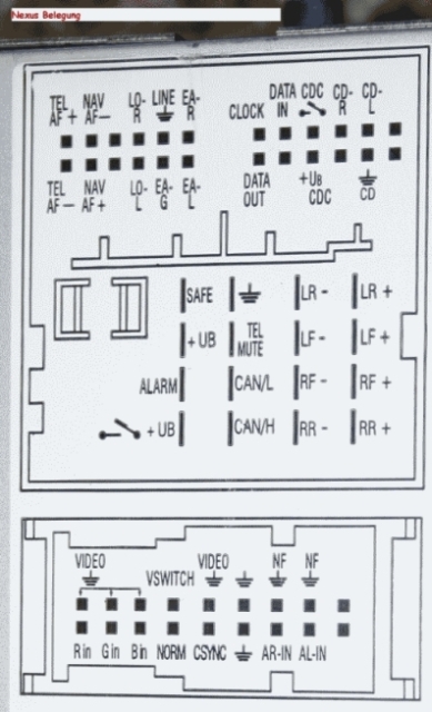

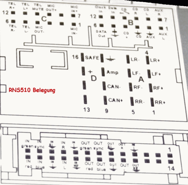

Belegung des RNS510 und des Nexus
Beitrag von Xaver »
hab hier die Belegungen für das Nexus und das RNS 510...
vielleicht interessant für einige Leute die kurz vor dem Umbau stehen.
Hab heute eins umgebaut und um AUX und CD-Wechsler wieder sauber zum laufen zu kriegen waren die Belegungspläne sehr hilfreich.
MfG
Xaver
RNS 510 Belegung
RNS 510 Belegung
RNS510 Belegung.jpg (183.65 KiB) 4248 mal betrachtet
Belegung des NEXUS
Belegung des NEXUS
Nexus Belegung.jpg (142.71 KiB) 2292 mal betrachtet
