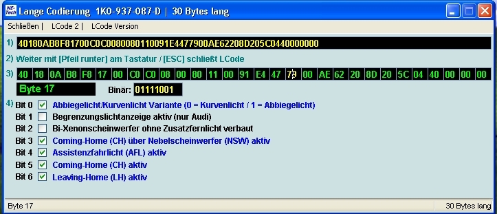

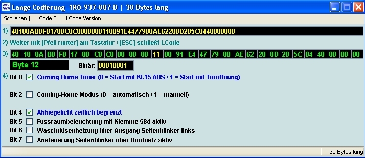

00 01 02 03 04 05 06 07 08 09 10 11 12 13 14 15 16 17 18 19 20 21 22 23 24 25 26 27 28 29
org. ohne Veränderung
40 18 0A B8 B0 05 08 C0 40 08 00 80 11 00 81 E4 03 01 00 AE 42 00 89 60 5C 04 40 00 00 00
Veränderungen
1. Modus Auto - Start Türauf - CH/LH über Abblendlicht
40 18 0A B8 B0 05 08 C0 40 08 00 80 11 00 81 E4 03 61 00 AE 42 00 89 60 5C 04 40 00 00 00
2. Modus manuell - Start Türauf - CH/LH über Abblendlicht
40 18 0A B8 B0 05 08 C0 40 08 00 80 15 00 81 E4 03 61 00 AE 42 00 89 60 5C 04 40 00 00 00
3. Modus Auto - Start Zündaus - CH/LH über Abblendlicht
40 18 0A B8 B0 05 08 C0 40 08 00 80 10 00 81 E4 03 61 00 AE 42 00 89 60 5C 04 40 00 00 00
4. Modus manuell - Start Zündaus - CH/LH über Abblendlicht
40 18 0A B8 B0 05 08 C0 40 08 00 80 14 00 81 E4 03 61 00 AE 42 00 89 60 5C 04 40 00 00 00
5. Modus Auto - Start Türauf - CH/LH über NSW
40 18 0A B8 B0 05 08 C0 40 08 00 80 11 00 81 E4 03 E9 00 AE 42 00 89 60 5C 04 40 00 00 00
6. Modus manuell - Start Türauf - CH/LH über NSW
40 18 0A B8 B0 05 08 C0 40 08 00 80 15 00 81 E4 03 E9 00 AE 42 00 89 60 5C 04 40 00 00 00
7. Modus Auto - Start Zündaus - CH/LH über NSW
40 18 0A B8 B0 05 08 C0 40 08 00 80 10 00 81 E4 03 E9 00 AE 42 00 89 60 5C 04 40 00 00 00
8. Modus manuell - Start Zündaus - CH/LH über NSW
40 18 0A B8 B0 05 08 C0 40 08 00 80 14 00 81 E4 03 E9 00 AE 42 00 89 60 5C 04 40 00 00 00

Re: Zusammenfassung Coming Home und Leaving Home
Wir bekommen es einfach nicht hin
Wie gesagt: CH funktioniert wie gewollt (Z.Z. manuell mit Lichthupe) aber bei LH tut sich gar nichts.
Und wenn wir die Automatik probieren wollen funktioniert CH auch nicht mehr.
Das ist zur Zeit bei mir programmiert:
Adresse 09: Zentralelektrik (J519) Labeldatei: DRV\1K0-937-08x-09.clb
Teilenummer SW: 1K0 937 087 D HW: 1K0 937 087 D
Bauteil: BCM PQ35 H 103 0537
Revision: 00103 AD
Codierung: 40180AB8B00508C040080080150081E4036100AE420089605C0400000000
Betriebsnr.: WSC 20722 175 80442
Teilenummer: 1Z1 955 119 C
Bauteil: Wischer 27060 22 0601
Codierung: 00D7B7
(die achte Zahl von hinten ist bei mir eine 0 anstatt 4, das ist wohl deshalb weil mein Abbiegelicht nicht angeht wenn ich den Rückwärtsgang rein mache, wir hatten es aber auch mit der 4 (alte Einstellung) probiert - ging aber auch nicht)
Damit geht wenigstens CH, aber müßte LH nicht auch funktionieren wenn es so programmiert ist?
Hat jemand eine Idee warum es nicht geht?
so habe jetzt auch mal versucht CH/LH auf Nebler zu legen aber nur 50%
erfolg.
CH - geht nicht (Züngung aus Tür auf DUNKEL)
LH - geht (FFB Tür auf Licht an (die Nebler))
was mache ich falsch habe mal Sreenshot gemacht über die Programierung
erfolg.
