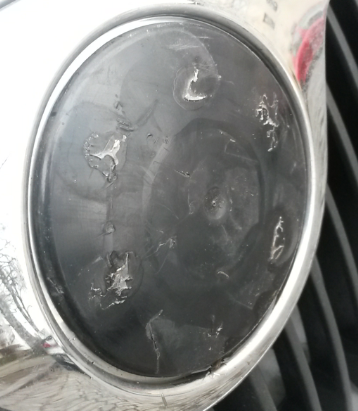

Re: Das neue Logo am O2
Bei mir war zuvor kein original Emblem verbaut.
Hab das Emblem abgenommen und nun immer noch einen svhwarzen Plastikring.
Muss ich den jetzt auch abnehmen und wenn ja wie mach ich das?
Meint ihr der Plastikring wird darunter von dem 3 Plastiknoppen gehalten, wie beim original?

- sachse-dd-fo
- Beiträge: 1726
- Kilometerstand: 167000
Ja, das mußt du auch noch entfernen, das ist der Träger vom Alu-Emblem. Du mußt chrom sehen, dann hast du alles runter, dass du das neue Emblem drauf machen kannst. So wie auf dem Bild hier:
- SUC53304.jpg (62.96 KiB) 4376 mal betrachtet
Gruß Stephan
