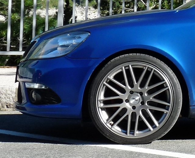

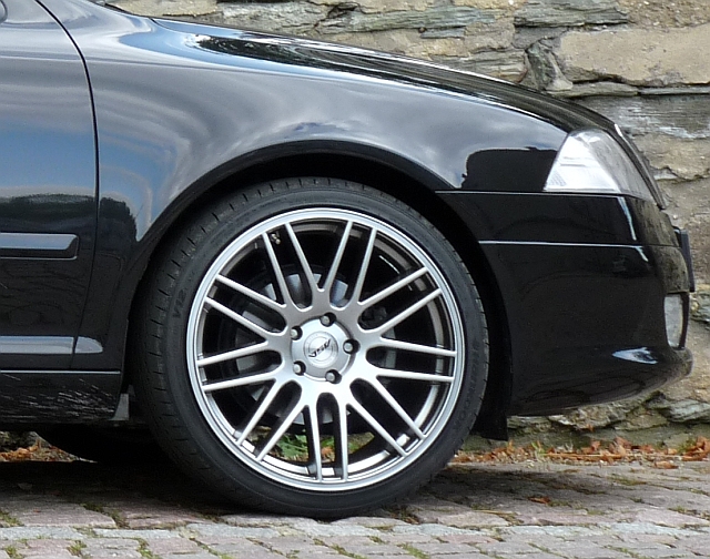

19 Zoll Räder im Zusammenspiel mit 30er Federn (Eibach 30 oder H&R 35), sehen eher bescheiden aus.
Bescheiden ist auch der Komfort.
Bin die selbe Kombination 3 Jahre gefahren und war von der Optik und vom Fahrverhalten nicht 100%ig begeistert.
19er + Gewinde -> noch weniger Komfort aber tolle Optik
oder
17er bis max 18er + 30/35er Federn -> guter Restkomfort und vernünftige Optik
50er Federn von H&R gibt es auch noch, sind aber sehr hart.
Beispiel 1: 35er Federn
Beispiel 2: Gewindefahrwerk
oder
