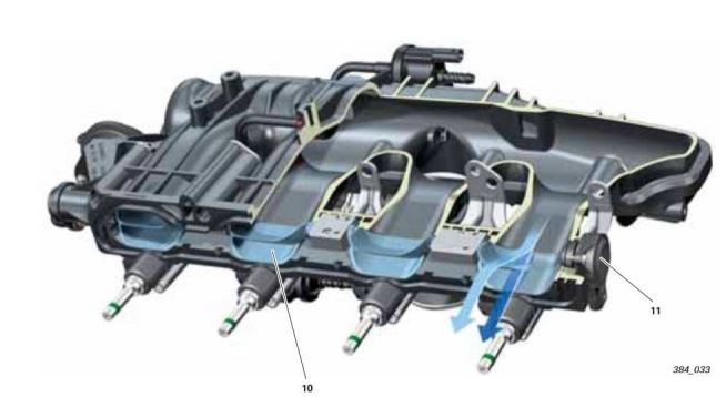

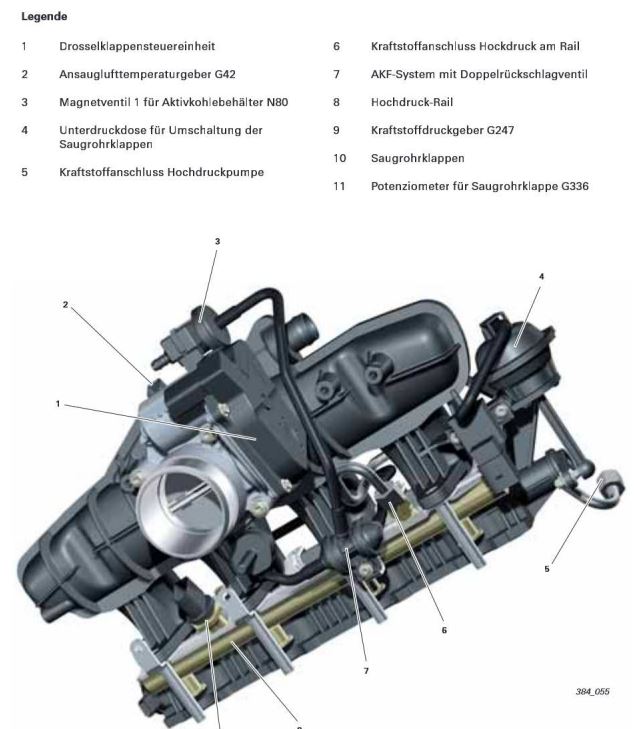

Motorhaube auf, Motorverkleidung oben abziehen - die schwarz/graue, wo TSI draufsteht. Im Vorderen Bereich findest Du die Ansaugbrücke. Das ist der Verteiler wo von unten der dicke Schlauch ran geht. Der steckt an der Drosselklappe.
Auf der rechten Seite vom Motor (vom Scheinwerfer aus gesehen) ist mittig eine Dose obendrauf. Das ist der Ölabscheider. Von dem aus geht ein etwa 25mm dicker Schlauch zur Ansaugbrücke. Der ist mit Schaumstoffschlauch isoliert. Den kann man an zwei Stellen ausklipsen und abziehen. Da kanste dann reingucken. Leichter Ölfilm ist o.k., wenns rausläuft ist es zuviel.
Die Brücke selber kannst Du nur komplett demontieren, würde ich aber ohne bereitliegenden Dichtungssatz lassen.
