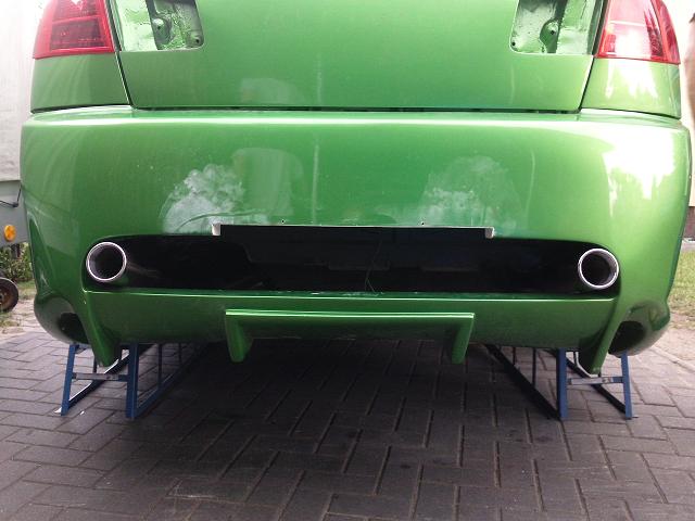

hir ein Paar neue Fotos. So langsam gehts mit dem Octavia weiter.
Am Dienstag gehts zum TÜV. Mal schauen ob ich durch komme :D :D

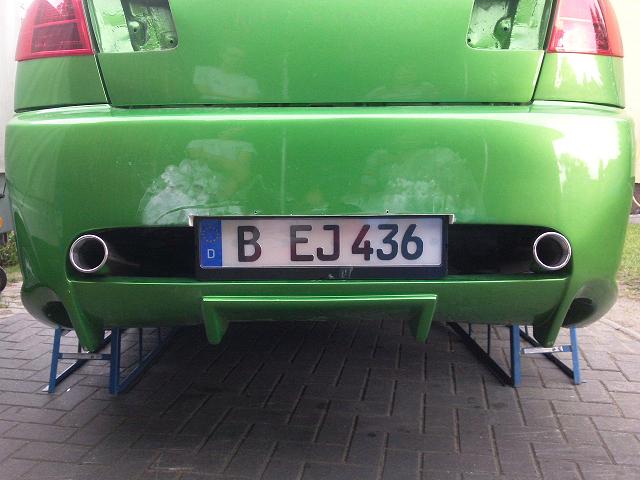

noch eins

ich vermute mal das kennzeichen wird dem tüver schonmal zutief sein
Was hast du denn alles geändert?

also das Kennzeichen ist genau 30cm vom Boden entfernt (das reicht dem TÜV).
- habe am Kotflügel seiten Blinker angebaut
- serien Fahrwerk eingebaut(weil das Gewindefahrwerk hinten zu tief war), es haben ca 0.50 cm von der Hinteren Stoßstange gefehlt. Mann muß ja 8cm haben.
-3M Kennzeichen
-Dublex Anlage
Aber mann muß noch ne Mänge am Octavia machen. Bevor ich mal zum Tuning-Treffen fahre :D :D

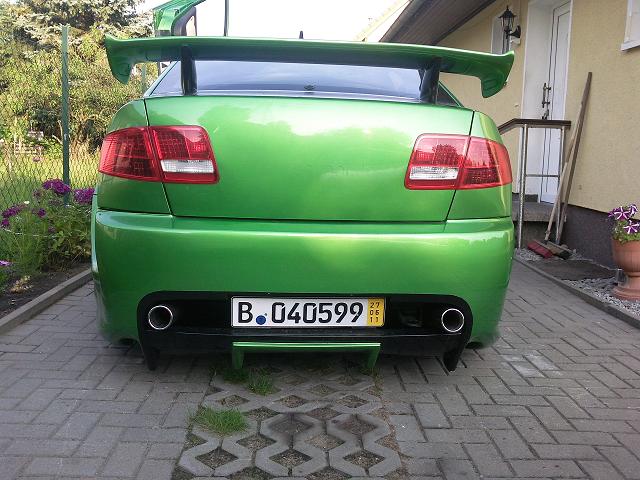

wenn ichs richtig sehe, hast du die Blinker im Hauptscheinwerfer eingebaut? der ist dafür nicht bauartgeprüft + zugelassen. Kein vorschriftentreuer Prüfer lässt dir das Auto so durchgehen.
Ferner fehlt, wie vorhin schon angesprochen, die Scheinwerferwaschanlage. Ist die automatische LWR fürs Xenon mit Achsgebern nachgerüstet oder fehlt die auch noch?

Also ich SRA sind vorhanden habe die nur abgemacht weil ich die Stoßstange abgemacht habe.
Ich war ja am Montag beim TÜV und bin leider nicht durchgekommen, weil
- die mindesthöhe hinten immer noch nicht erreicht habe (7,00cm brauche aber 8,00cm) mit den 19 zollern
- die LSD-Doors sind nicht eingetragen und mann kann die auch nicht nachtragen,weil ich dafür keine ABE habe.
Sind auch angeschweißt
ich weiß nicht was ich noch machen soll um es hinten höher zu bekommen. :( (Airride Fahrwerk)
