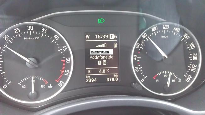

Ach und das Symbol sollte so aussehn:
- IMAG0048.JPG (52.62 KiB) 3275 mal betrachtet
Skodaner
- Beiträge: 5
- Registriert: 26. Oktober 2013 21:52
Re: Amundsen und iPhone 4s - keine Musik...
OK, demnach ist es Modelljahr 2010
Und meine Anzeige ist anders und sagt nur Bluetooth Audio und ein Bluetooth Symbol.
