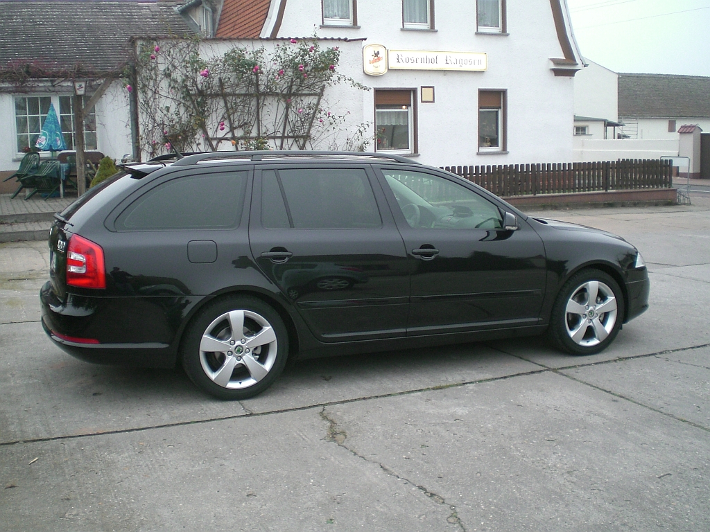

Nein, nicht direkt abraten.
Gebe aber zu bedenken, dass Räder in dieser Größe sehr empfindlich sind und die Eigendämpfung der Reifen ist logischerweise, nicht gerade erwähnenswert. Gullideckel, Querfugen und Bahnübergänge werden zu "Feinden" ... Hingegen machen topfebene und Kurvenreiche Landstraßen einfach nur Spaß.
Positiv sind die hohe Präzision (das Gegenteil von Schwammig) und natürlich die Optik (in Verbindung mit GW) anzumerken.
Optisch wirken 19er mit 30 oder 35er Federn nicht wirklich, so mein Eindruck.
Ich habe hier noch eine optisch nicht ganz so "brutale" Lösung.
Original 17er mit 35er Federn.
Sieht nach was aus und ist gut fahrbar.
Lösung bringt, wenn möglich, eine Probefahrt. Es geht ja nicht nur um ein paar Euro ...
- 17er mit 35er H&R
- CIMG2548-klein.jpg (677.53 KiB) 2171 mal betrachtet

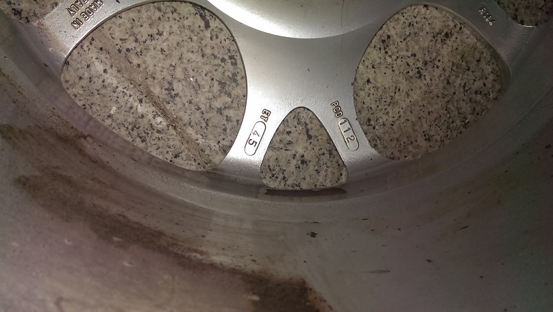

Passen diese Alufelgen?
Hallo Leutz,
brauche bitte mal Hilfe:
Passen die Felgen (siehe Bilder) auf meinen 2013er O2 FL 1,6Tdi Combi?
7,5 x 17 H2
ET 45!
Und welche Gummidimension würdet Ihr nehmen?
Und ganz wichtig:
Ich habe V & H 35mm H&R-Federn verbaut.
Bekomme ich da Probleme mit der berühmten "Lasche"
Bitte helft mir mal...ich kenne mich da zu wenig aus.
Edit: In der "Felgengrößenübersicht" hier im Forum ist diese Combi nicht gelistet...
So Long.

- IMAG0083.jpg (110.17 KiB) 1861 mal betrachtet
- IMAG0077.jpg (115.24 KiB) 1856 mal betrachtet

Re: Passen diese Alufelgen?
passt ohne Probleme und die Lasche dürfte auch keine Probleme machen.
Als Reifen die vorgeschriebenen 225er...

Re: passen die Felgen auf den Octavia 2 - Sammelthread
@Overdose
Für deine Frage gibt es genau diesen Sammelthread, an den ich sie angehangen, ähh, angehängt habe.
Ist eigentlich auch die KBA-Nummer (5-stellige Zahl) irgendwo eingestanzt? Mit deren Hilfe ließe sich bestimmt auch die ABE, welche u. U. von Vorteil wäre, finden.
*winkt*
Danke für die Infos!
Leider keine KBA-Nummer gefunden
Die Felge heisst: "Alessio R184" - Originalfelge von Seat - uralt, und sieht inzwischen so aus...
2x Klarlack fehlt noch...
So long.

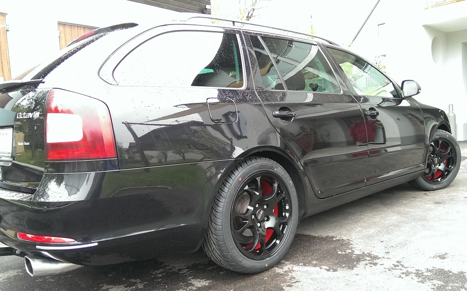

*winkt*
Sooo...,die Pneus sind drauf.
4 Seat Alufelgen --> 80.-
Glasperlen --> 20.-
Alugrund, Füller, Lack --> 80.-
Zentrierlochdeckel --> 15.-
Gummi 225/45/17 --> 340
Summe 535.-
Nach mehr sehen Sie auch nicht aus...aber ich bin zufrieden.
So Long.

Also mal ehrlich, da wird in schöne Felgen investiert, aber am Gummi gespart. Wobei, so schnell, wie die Nankang verschleißen, sind sie eigentlich teuer.
