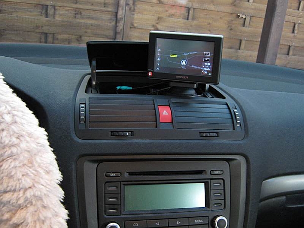

TorstenW
Stromer
Beiträge: 11369
Re: Mobiles Navi, fest eingebaut
Beitrag von TorstenW »
mobiles Navi (Becker Z205)
Fest, variabel und bei Bedarf "unsichtbar" eingebaut. :wink:
Fußplatte für Saugnapfhalterung, USB-Buchse, 3 kleine Löcher im Boden des Fachs (wenn die Gummimatte wieder reingelegt wird, sind sie weg). 8)
Das Navi wird über die Halterung mit Strom (Spannungsregler hinter der Climatronic, wird über den CD-Schaltausgang gesteuert) und TMC (Y-Adapter von GE-Tectronic) versorgt, über den Klinkenstecker an der Seite läuft es mittels FastMute auf den linken vorderen Lautsprecher.
Fungiert gleichzeitig als BT-FSE für mein Nokia N73.
Die Saugnapfhalterung ist in Nullkommanix demontiert, USB-Stecker raus, Deckel zu alles wech! :D
Der (entscheidende) Vorteil: An der Halterung kann man (fast) jedes Navi befestigen (Richter 4-Krallen-Halterung); mittels eines Adapters (USB-Stecker) wird es entsprechend versorgt. Ich habe noch eine XGPS-Halterung und kann da mein N73 an gleicher Stelle befestigen und anschließen (auch Ladung und FastMute).
Warum ich das hier schreibe?!
Das ist eine preiswerte und flexible (und einwandfrei funktionierende :wink: )Alternative zur Skoda-Lösung.
