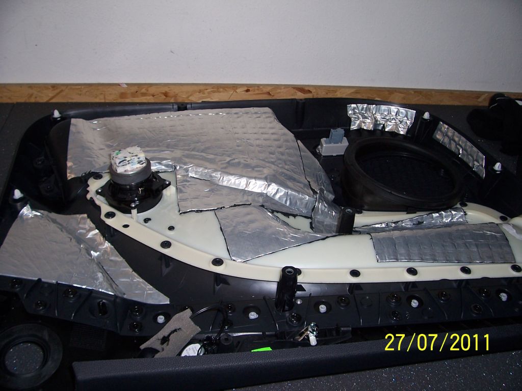

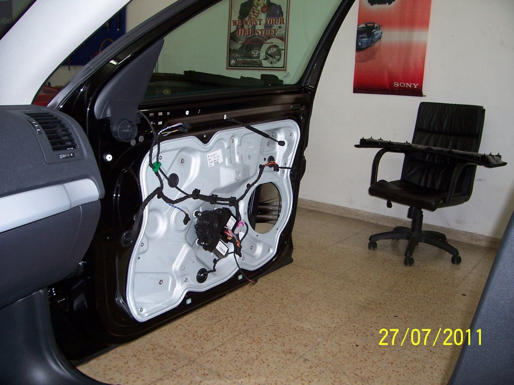

Dämmung der Türen
Servus,
hab von meinem Sound Speziallisten die Türen Dämmen lassen. War nicht ganz billig, aber es hat sich gelohnt.
Ich hab das Bolero mit Sound System, und es ist ein Unterschied wie Tag und Nacht, jetzt klingt es richtig satt!
MFG sancho-usa
MFG sancho-usa
- 12.jpg (142.76 KiB) 4004 mal betrachtet
- 14.jpg (107.96 KiB) 3995 mal betrachtet
- 13.jpg (238.83 KiB) 3992 mal betrachtet

Re: Dämmung der Türen
ähhh, so sieht es original aus!
- 11.jpg (119.1 KiB) 3234 mal betrachtet

Ist das wirklich so ein großer Unterschied?sancho-usa hat geschrieben:Servus,
MFG sancho-usa
Darf man fragen, was das gekostet hat?

Re: Dämmung der Türverkleidung...wie am Besten?!?
Also die Bilder wie das alles verklebt wird sind echt super. Daumen hoch!
da die Lautsprecher ausgebaut wurden denke ich das da auch was neues gekommen ist! Macht ja sonst keinen Sinn die Niete aufzubohren.
Was mich ja nochmal interessieren würde ist die From der orig. Lautsprecher. Die sehen ja irgendwie wie Kaffeefilter aus - sprich die haben den Montagering ziemlich weit unten in Höhe des Magneten.
Dichten die dann dadurch auch komplett zum Außenblech ab?
Nachrüstlösungen arbeiten ja mit einem Adaptering und dann ist ja das Loch in der Tür noch offen und der Rückwertige Schall kann ja dann ungehindert das Außenblech in Schwingung versetzten???? oder wie funzt das???
Grüße Lutz
Der Unterschied ist wirklich sehr deutlich! Es sind die originalen Lautsprecher drin geblieben, nix mit aufbohren oder so.
Was auch noch was ausmacht, war das Enfernen des Plastiks unmittelbar vor der Hochtönermembran. D.h., zwischen Lautsprechergitter und Membran des Hochtöners, dadurch sind die Höhen wesentlich klarer. Man nimmt z.B. das Lautsprechergitter Fahrerseite von Außen ab, da wo die Spiegelverstellung ist, und dann kann man mit nem Seitenschneider das Ding einfach rauszwicken.
Ich hab in meinem letzten Auto, einem 97er A6 Avant quattro, den ich über 11 Jahre gefahren habe eine Anlage für über 5000 Mark drin gehabt, das muß nicht mehr sein, zumindest für mich.
Jetzt mit der Dämmung, hört es sich satt und gut an! Bin zufrieden.
Hat etwas über 500€ gekostet. War ca. ein Tag Arbeit und naja, schaut Euch die Bilder an, eine Menge Material!
MFG sancho-usa
@mojo73 Danke, und sorry, dass ich den Thread nicht selbst gefunden hab.
MFG sancho-usa
