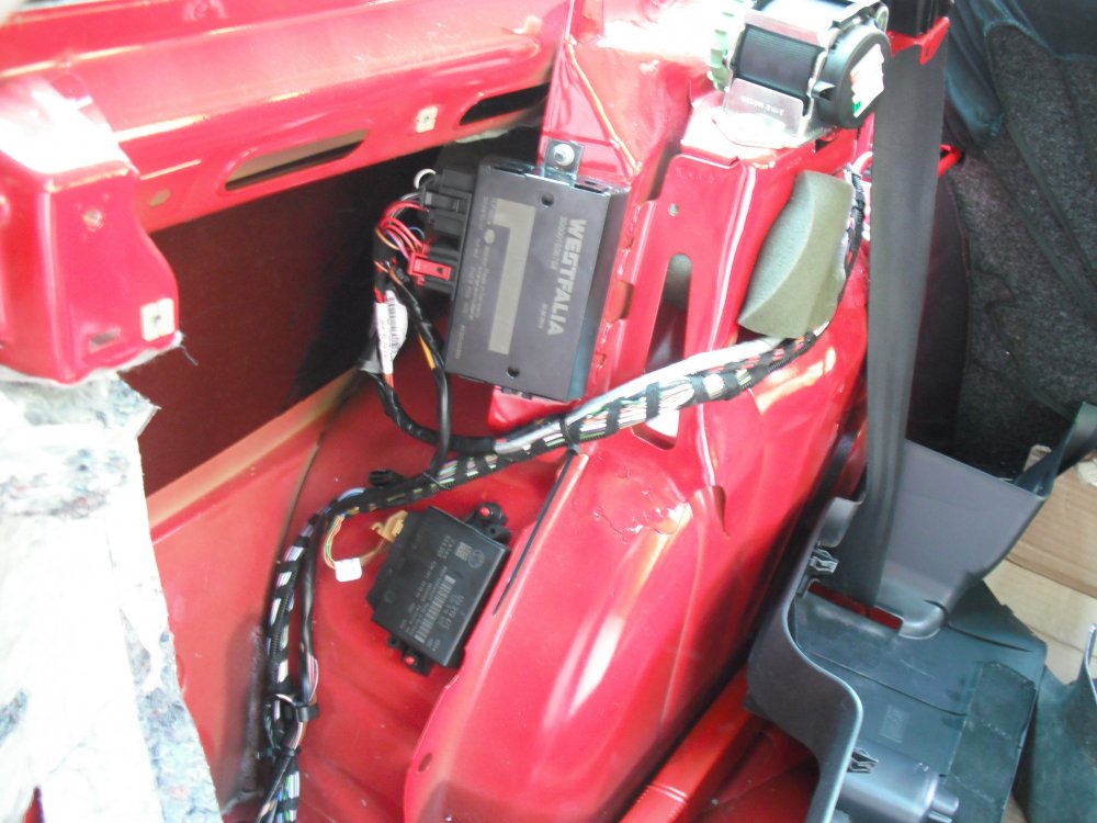

OK nach den der Spediteur lange mit meinem Anhängerkupplung durch die Gegend gefahren ist, hat er es endlich geschaft anzurufen. Einen Tag später war der LKW mit den Teilen da.
Also: Wesfalia AHK abnehmbar und E-Satz von Westfalia, gekauft bei Westfalia Werkzeug für < 490 Euro
Selbsteinbau.
13polige Steckdose, Dauerstrom ist im E-Satz mit drin, Klemme 15X hab ich mit einem zusätzlichem Kabel von Sicherung 42 geholt (X Entlastungs-Relais)
Dauerspannung von Sicherung 43, die Pfuscher haben die Leitung übers Steuergerät geschleift, hoffentlich betätigt sich die Leiterbahn nicht als Fuse...
Sicherung 44 und 45 ist dann wohl für die Anhängerleuchten mit Glühobstüberwachung.
Klemme 15 hab ich von Sicherung 19 geholt, war so auf der Sicherungskarte gedruckt.
Nur der Massepunkt war nicht am Radkasten hinten sondern unter der linken Rückleuchte, dadurch war das Minuskabel zum
Steuergerät zu kurz und musste verlängert werden.
Nach vorne war der E-Satz "VW-Universal" lang genug.
Das Auspinnen der CAN-Bus-Leitung und der STOP-Leitung im braunen Stecker war kein Problem, vorher Minus abklemmen.
da kommen dann die drei neuen Pins rein, während die alten mit beiligenden Steckern in zum neuen E-Satz geleitet werden.
Die alte Stoßstange ist mit TX45 angeschraubt, für die neue braucht man eine 16er Nuss und einen Drehmomentschlüssel (55 NM war es glaub ich) und ne laaange Verlängerung.
Bischen schwierig fand ich den Auspuff abhängen/abschrauben (13er Nuss) und überm Alublech die Schrauben rein fummeln.
Soll nach 1000km nachgezogen werden,na wer alles wieder abschraubt
Für das Ganze hab ich einen guten Samstag gebraucht, vorher verschieden Anleitungen verschiedener Anbieter aus dem Netz gesaugt und studiert, is ja alles das selbe.
So, das Auto ist innen wieder angezogen, Montag muss ich noch die Radkastenauskleidung wieder fest machen,
da am Samstag die Familie dazwischen kam, so lange bleibt er eben stehen...
Codieren werde ich dann bei Gelegenheit beim
oder ner freien
machen lassen...
frag mich nur, hätte ich nicht den Can-bus am Steuergerät der Rückfahrsensoren abgreifen können?
Aber so geht es auch, dann liegt Canbus eben 2x nach hinten.
Bild: das graue Kabel ist für Klemme 15x
