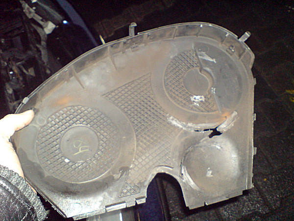

Heute habe ich die ZR-Abdeckung abgenommen und festgestellt, dass sie total im A**** ist. An der Spalte zw. Nockenwellenrad und Spannrolle waren tiefe Schleifspuren und Kunststoffspäne zu sehen.
Nachdem ich die Späne abgeschliffen hatte, waren absolut keine Quietschgeräusche mehr zu hören! Vorher waren die Geräusche selbst bei geschlossener Motorhaube aus großer Entfernung deutlich zu hören.

Ich bin heute ungefähr 100 km gefahren und am Ende der Fahrt waren die gewohnten Quietschgeräusche wieder zu hören, aber recht leise. Ich rechne mit lauten Geräuschen morgen früh! Die ZR-Abdeckung weist frische Schleifspuren und ein paar Späne auf. Vermutlich ist sie so verformt, dass sie im eingebauten Zustand gegen die Spannrolle drückt, obwohl sie sich problemlos montieren lässt. Ich hoffe, dass ich nur eine neue ZR-Abdeckung brauche. Evtl. ist die Spannrolle nicht richtig eingestellt, was die ZR-Abdeckung beschädigt hat. Dann wird es teuer.
