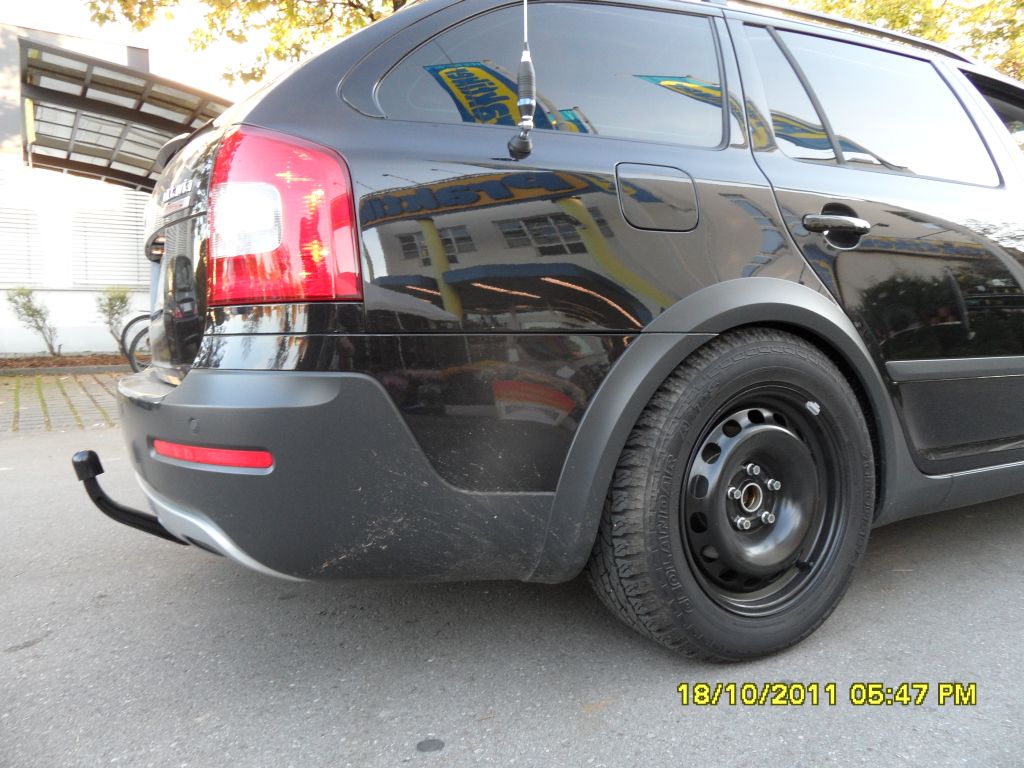

Mein Problem ist das das Auto nicht höher sein darf,
mit Antenne und Dachreling als
1,49 m.
Sonst komme ich nicht in unsere Duplex Garage.
Meine ehemaliger O2 Combi mit dem Werkseitigen Sportfahrwerk passte gerade so da rein.

logisch, lässt sich tiefer legen wie jeder andere Occi auch. Die ab Werk auf Stelzen stehenden 4x4 kommen beim Einbau anderer Feder schon sehr heftig runter. Bei nen 30mm Federnsatz sinds dann real 10cm. :lol:
Tipp noch am Rande falls man andere Federn verbaut. Die 4x4 haben ab Werk vorne am Stossdämpfer zusätzlich solche Distanzringe zwischen Federteller und Domlager montiert. Somit kommt der Vorderbau je nach stärke dieser Ringe um gut nen Zentimeter höher, oder wenn man sie raus nimmt tiefer... :wink:
so wenigstens beim 1U in welchem Unterforum du deine Frage stellst. Beim 1Z k.A. :wink:

ich habe aber noch keine Federn bzw. Tieferlegungssatz für den neuen O2 gefunden.
