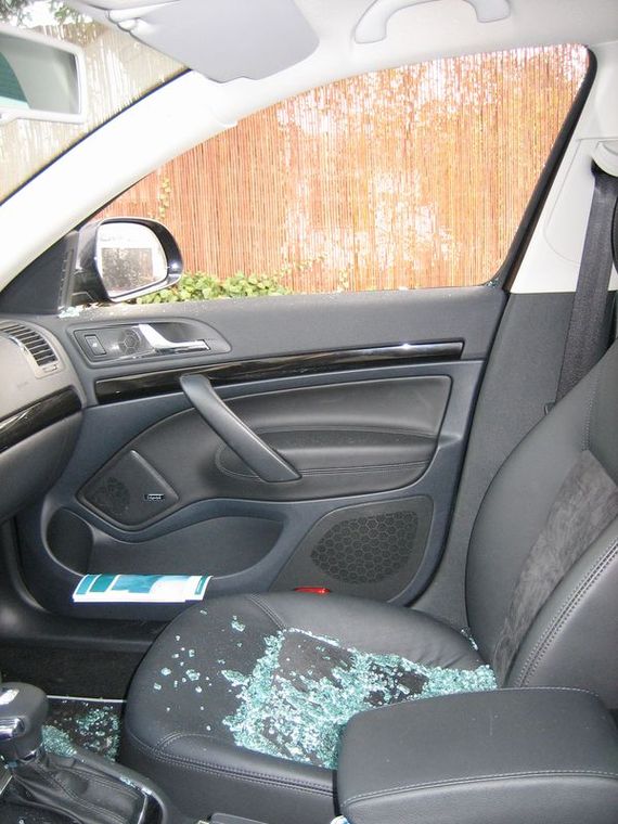

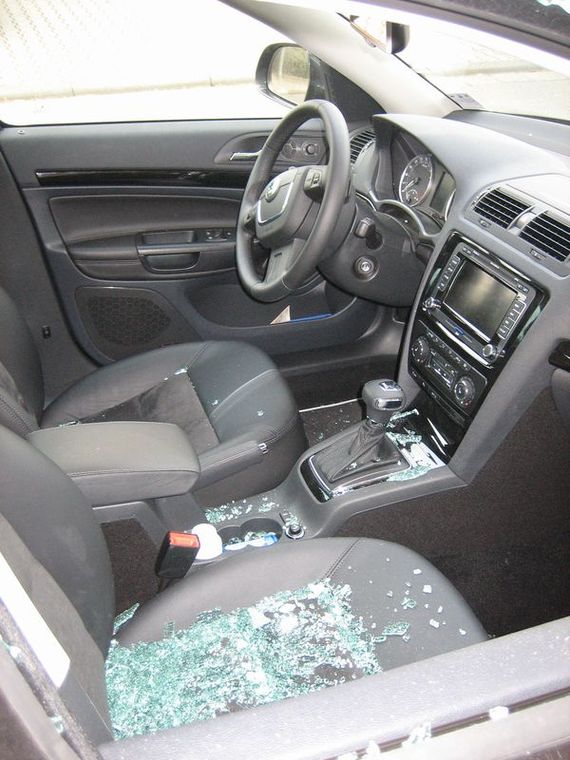

Ich finde die gar nicht so schlecht. Bei mir haben sie versucht einzubrechen und sind wegen 2 Sachen gescheitert:
1. Die Alarmanlage geht los, wenn die Scheibe eingeschlagen wird
2. Man kann sich der eingeschlagenen Scheibe nicht auf 50 cm nähern, dann geht die schon wieder los (wohl bemerkt, DRAUßEN nähern)
3. Die Tür bekommt man dadurch von Innen auch nicht auf, Griff ist ja gesperrt.
Übrigens, wenn es Navi weg wäre, dann wäre das auch versichert, aber man muss MINDESTENS einen Monat ohne Radio fahren, weil es nicht direkt ein neues gibt (könnte ja laut Versicherung wiedergefunden werden ....)
Also bei mir muss ich sagen, hat es sich gelohnt (Scheibe wird von der Versicherung bezahlt, Navi ist noch da):

Mr-Fly hat geschrieben:Ich finde die gar nicht so schlecht. Bei mir haben sie versucht einzubrechen und sind wegen 2 Sachen gescheitert:
Der Dateianhang IMG_6236.JPG existiert nicht mehr.
Der Dateianhang IMG_6238.JPG existiert nicht mehr.
Der Dateianhang IMG_6242.JPG existiert nicht mehr.
Ich war mir nicht sicher ob die Alarmanlage Sinn macht, aber wenn ich das sehe war es richtig eine zu nehmen :-)...
