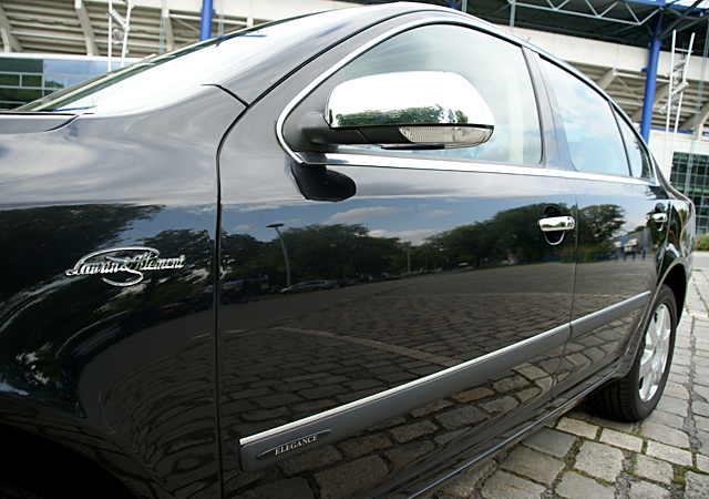

3.) Kannst du ein paar Photos von deinem Außendekor einstellen. Bitte auch ein paar "Makro"-Aufnahmen von den Rundeungen, Ecken und Kanten machen. Mich interessiert was du alles verchromt hast und wie passgenau man das machen kann.

Detailaufnahme Außen
