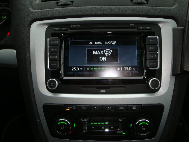

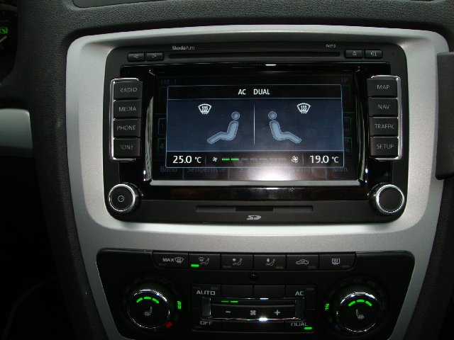

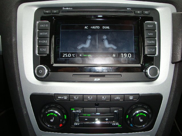

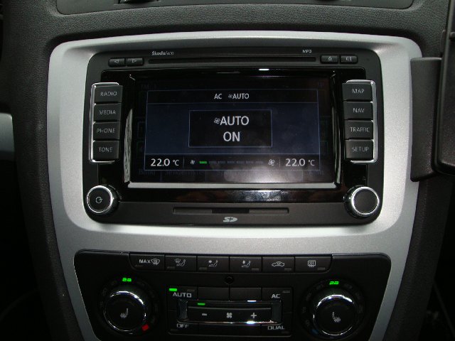

Morgen
Anbei erstmal die versprochenen Bilder. Sind nicht die Besten aber zeigen die Funktionen auf dem Columbus ganz gut.
Hi Thorsten auf 1 oder 2 Bildern kannst du erkennen, dass es ein Mj.08 ist. Beim Mj.09 ( Innenfacelift ) hätte ich die Clima ja nicht umbauen müssen, da diese ab dann verbaut wurde. Korrigier mich wenn ich falsch liege.

weiter gehts:

und die nächsten...
