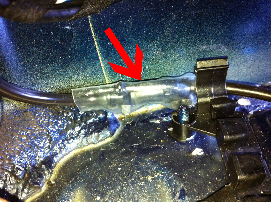

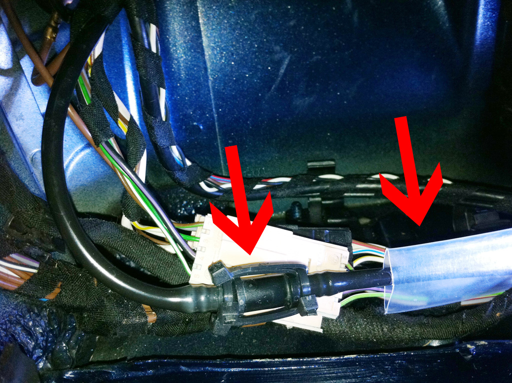

So ich habe das Ganze nochmals gesichert. Im ersten Anlauf bestand noch immer die Gefahr das der Schlauch auseinander geht. Das ist jetzt nicht mehr gegeben! Wie auch auf den Bildern zu sehen ist wurde das Ganze mit weiteren Kabelbindern und einem Schrumpfschlauch gesichert.

Genau so hatte ich mir das auch gedacht, wobei der Schrumpfschlauch sicher nicht nötig ist. Mechanisch hält er nix und wasserdicht ist er auch nicht...
Aber ansonsten ist das schon das Richtige so, da sollte nix mehr auseinanderspringen.
