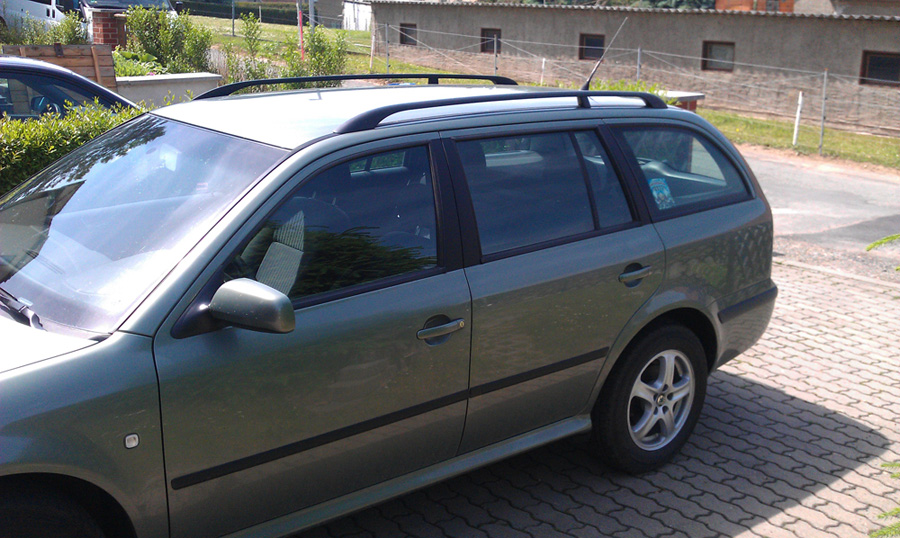

So ich habs am Montag auch gewagt. Hab aber einfach 1m Folie bestellt und selbst zugeschnitten. Als Tipp, man sollte die Höhe nicht vorher zuschneiden, den da die Folie relativ dünn ist, zieht man die und am Ende hauts nicht hin. Deshab hab ichs immer zuerst groß zugeschnitten, rangemacht und danach abgeschnitten. Ist gut geworden, wie ich finde.
Nun fehlt nur noch die Scheibentönung!

vorsicht, wenn du die folie auf spannung gezogen montierst, kann sie, wenns keine gegossene 3D-Folie war, unter Hitze und Kälteeinfluss wieder schrumpfen. Längs zieht man eigentlich garnicht. Wenn man keine vorgeschnittenen Folien hat, klebt man am besten die Oberkante bündig, foliert glatt runter und schneidet unten gerade ab.
Beim Octavia ist ziehen eigentlich überhaupt nicht nötig, da kaum Kurvenradien überklebt werden müssen. Runterwärts sowieso eigentlich komplett problemlos gerade runterklebbar, bisschen ziehen sollte man nur um die Kanten herum, damit die Folie straff anliegt.

wird schon halten und wenn nicht kommt mal neue drauf. Hab ja auch nicht extrem gezogen.

so auf die Ferne siehts gut aus, was du da gebaut hast
vielleicht hast du ja Glück und es hält.

ich hab Carbon-look bei mir an der B-Säule, macht schon ein wenig mehr her als normales schwarz.
Was mir mitlerweile aufgefallen, bzw auf was man achten sollte ist, dass z.B. die Fensterschachtabdeckung aus Gummi hinterher und auch der Scheibengummi nicht zu stark auf der fertig verklebten Folie liegt. Diese Teile wenn auch ohne Funktion sind ja immer in bewegung, heisst die dehnen sich in der Hitze aus oder arbeiten usw. Liegen jetzt diese Sachen so schon stramm auf der Folie kann es sein das diese an den Stellen zusammengeschabt wird, vor allem wenn die Folie in der Sonne sich erhitzt hat, ist es leichtes Spiel dann....genau an einer Türe wo ich geglaubt hätte ich muss die Schachtabdeckung spaltfrei anliegen lassen, hats die Folie ein wenig aufgewellt mit der Zeit. Bei den anderen Türen wo ich etwas Luft gelassen hab passts nach wie vor....da muss ich noch mal nachbessern

das kenne ich eigentlich nur von günstigen Folien. Die 3M DiNoc-Folien von uns hatten da noch nie Probleme gemacht... Probleme gibts nur, wenn man die Innenkanten umklappt, dann kann Wasser drunter kriechen und hebt die Folie an. Daher ist an der Scheibeninnenseite Schnitt entlang der Blechkante unter der Dichtung mehr als sinnvoll.

gut, ne Foliatec 3D sollte nicht die beste, aber auch bei weitem nicht das schlechteste Produkt sein. Aber wenn mans mit der Beseitigung der Spaltmasse so wie ich übertreibt, dann hebts auch die allerbesten Produkte weg...
die Schnitte hab ich auch bis zum Rand des Scheibengummifalzes gemacht, sprch die Gummis komplett weggemacht. An den Türrändern nach hinten etwas umgebördelt und das hält bis heute noch bombig. Ne drecksarbeit wars aber schon insgesamt, obwohl ich bei solchen Sache eigentlich viel Gedult habe. Auch das zuschneiden der beiden teile pro Seite war nicht ohne. Genauer gesagt das man den Faserverlauf des Carbonlooks an beiden Türeteilen exakt in gleicher Linie hat.
es hat schon irgendwie seine Berechtigung wenn ein gewerblicher Folierer das nicht für 20€ macht.
