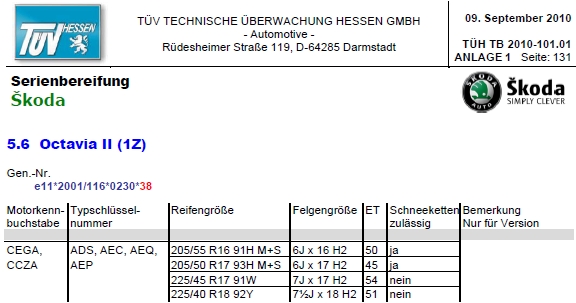

agneva hat geschrieben:übrigens darf man auch 16" mit Sommerreifen fahren
Aber nicht auf dem RS (ohne Eintragung).
Serienreifen RS.jpg (87.03 KiB) 1355 mal betrachtet

M+S hat nur Empfehlungscharakter, genauso wie Laufrichtung oder Markenbindung. Du darfst ohne Eintragung Sommerreifen fahren laut Anweisung der technischen Leitung meiner ÜO.
Dass Skoda dafür bei eventuellen Schäden keine Produkthaftung übernimmt ist eine andere Sache, bei der HU ist es jedenfalls nicht zu beanstanden.
P.S. siehe hier http://www.reifen-server.de/kfzshop/dow ... eifung.pdf
das hat sich das Bundesministerium wohl schon 2004 ausgedacht
