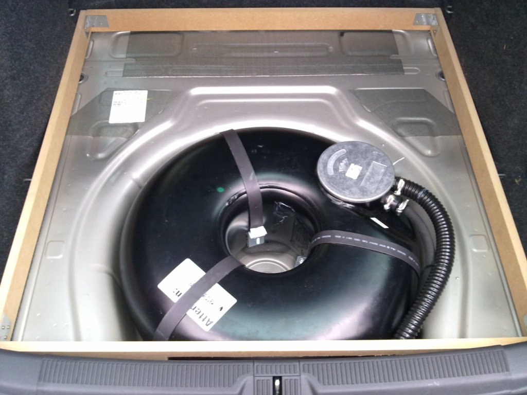

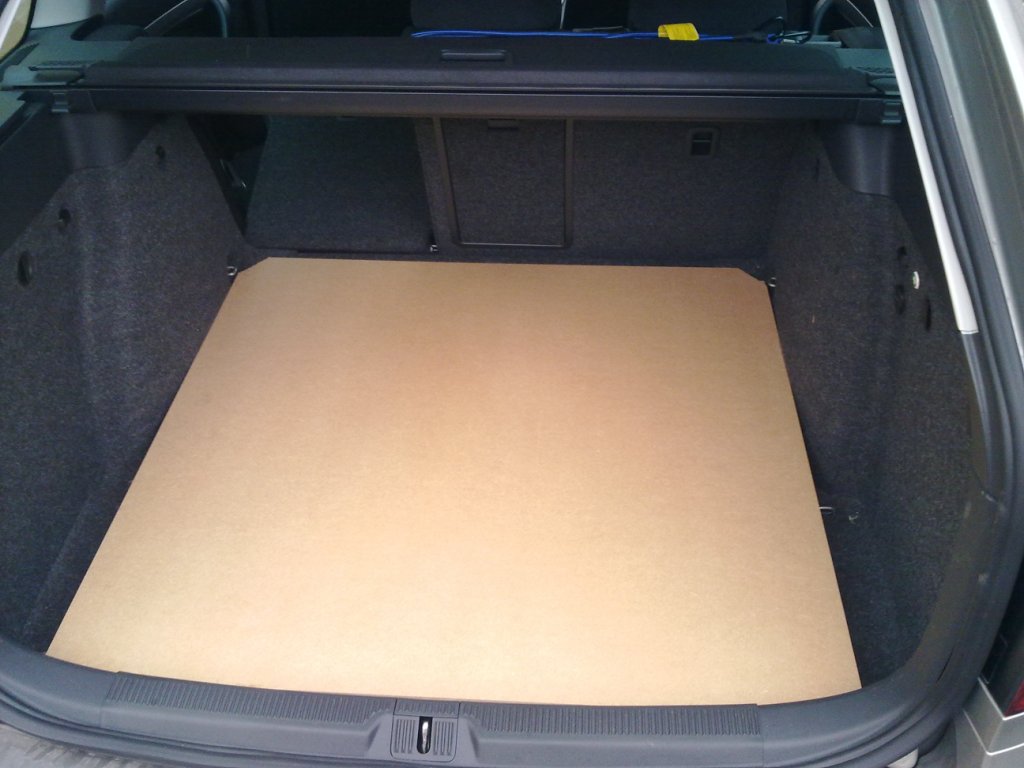

So es ist vollbracht......
Der O2 ist nun umgerüstet mit einer Vialle-LPDi-Anlage.
Anbei die Photos, ich habe mir heute fix nen doppelten Ladeboden gebaut, da der Tank doch etwas höher (ca.6 cm) als der ursprüngliche Boden ist.
War ne Stunde Arbeit und hat mich ca. 50 € gekostet.

Hat da der Gasmann auch mal an den einfachen Skodaschrauber gedacht, wo man vieleicht nochmal ran muß?
Da hab ich irgentwie schon bessere Lösungen gesehen (allerdings nur im Netz). Und meine eigene (hab ich selbst reingeworfen 8) ), allerdings noch ´ne Prins VSI DI da weiß man wenigstens das die funzt. Hab mich noch nicht an die Vialle getraut bei den bissherigen Problemen.
Da wünsch ich dir viel Glück und klopfe gedanklich auf deinen Ladeboden (iss doch Holz oder

Danke für die Bilder! Da gibts in der Tat schönere Einbauten! Kabelbinder mit massig Spiel zwischen den Schläuchen ist auch nicht das Wahre, das wird mit der Zeit durch Vibrationen "arbeiten". Und das Gas-Steuergerät an der Spritzwand festzudübeln ist auch nicht so glorreich, da hinten wirds recht warm durch den Auspuffkrümmer.
Wo sitzt Deine Tankanzeige?
Sind die Startprobleme der LPDi wirklich restlos beseitigt?
