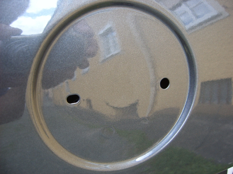

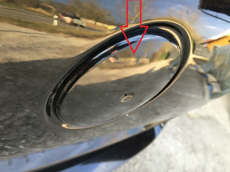

Du hast nur die obere Haut des Emblems entfernt, du mußt den kompletten Träger ablösen! Der ist mit Klebeband an der Karosserie befestigt und mit 2 Stiften fixiert. Am besten erwärmen und mit weichen Hebelwerkzeug wie Kunststoff oder weichen Holzkeil abhebeln bzw. zerstörerisch abziehen.
- 1.jpg (112.42 KiB) 9182 mal betrachtet
- So sollte es dann ausschauen!
- unter dem Träger.jpg (409.04 KiB) 9181 mal betrachtet
Gruß Stephan

Ou mann....
Danke
Wollte da nicht mit Gewalt ran gehen
Werde das morgen gleich ausprobieren
Super DANKE
Danke
Super DANKE

Manche bohren das Emblem in der Mitte an und versuchten dadurch zerstörerisch das Emblem dann mit Seitenschneider oder Spitzzange abzuziehen, so auch manch eine Werkstatt. Aber Vorsicht beim anbohren, sonst gibt es Lackschäden!
Der Abstand zwischen Träger und Lack ist minimal.
Gruß Stephan
