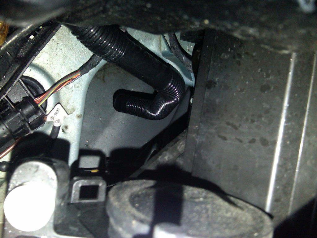

Hallo Thüringer,
habe heute probiert in der rüh ein Foto zu machen. Hoffe du kannst es richtig erkennen. Der schwarze dicke Schlauch hängt so "teilnahmslos" hinter meinen Licht herum. Normal oder Unnormal.
Danke mal im Vorraus für die Antwort

Re: Marderschaden
Hi!
Für Handy & sehr früh, gutes Foto, nein das ist nicht normal, der Schlauch sollte irgendwo an den Luftfilterkasten gehen, ich Morgen mal nach! das ist mit Sicherheit kein Marderschaden sondern eher ein Montagefehler, wie nicht richtig aufgesteckt oder eine Schelle vergessen!
Gruß!

Re: Marderschaden
Hallo The-saint025,
ich kann Dich Beruhigen. Das ist normal, dass der Schlauch da "Runterhängt". Ist an dein Lufi-Kasten angeschlossen. Am Ende ist ein kleines Filterchen drin. Nur für was Der ist weiß ich leider nicht.
Gruß Matze
Gruß Matze

- Beiträge: 1247
Re: Marderschaden
Hi!
Also ich habe wie versprochen nachgeschaut, mit Taschenlampe, bei mir hängt da nichts in der Gegend rum, zu mindest nicht im Auto
, habe allerdings nicht so eine modernes HITEC - Triebwerk, wie Ihr beide, sondern nur den alten aber bewährten 1.9 PD - Motor, welcher im Winter keine Zicken macht.
Gruß!
Gruß!

Re: Marderschaden
Also danke Euch.
TSI - Matze für die Erklärung.
Thüringer - dafür das du mit Taschenlampe auf die Suche gegangen bist.
Tja hab gemerkt das da sowas blaues im Schlauch drinnen ist - aber tja sieht halt komisch aus wenn etwas so weghängt. Vor allem wenn man vom Motorinneren net viel ahnung hat.
Aber jetzt bin ich beruhigt. Danke euch zwei
