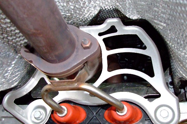

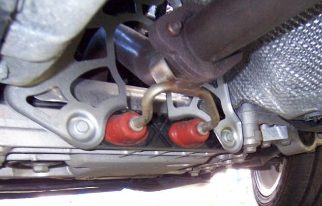

So, nun hier mal die verschiedenen Ausführungen um am Träger hinten dicht zu machen (Abgasrohr) dazu wird ein Marderabwehrschutz (Lochblech) montiert. Welchen Typ z.B. der 1.8 TSI hat weiß ich auch noch nicht so richtig, ich habe mich soweit belesen, dass das Blech vom 1.4 TSI (1K0825851K)soll auch passen, weil der Motor die gleiche Abgasführung hat wie der 1.8 TSI laut Beiträgen vom MotorTalk Forum. Tja, wenn keiner ein sichere Aussage geben kann, dann werde ich mal auf Verdacht bestellen und dann berichten. Der 1.2 TSI hat auch das gleiche Blech (1K0825851K) drin, laut Beiträgen aus dem MotorTalk Forum.
Marderabwehrschutz (Lochblech):
1K0825851A 27,37 Euro
Benziner: T53 = 1,6L 06A.S ALU
1K0825851B 27,31 Euro
Benziner: T58 = 2,0L 06F.B ALU
1K0825851C 27,31 Euro
Benziner: T59 = 2,0L 06F.C
Benziner: TQ2 = 2,0L 06J.B
1K0825851E 27,31 Euro
Diesel: T9M = 2,0L 03G.2
1K0825851F 27,31 Euro
Diesel: T71 = 1,9L 03G.1
Diesel: T9G = 2,0L 03G.A
1K0825851G 27,31 Euro
Diesel: TG0 = 1,9L 03G.6
Diesel: TM0 = 2,0L 03G.7
Diesel: TN0 = 2,0L 03G.C
Diesel: TF3 = 1,6L 03L.1
Diesel: TG3 = 2,0L 03L.A
Diesel: TU3 = 2,0L 03L.H
1K0825851J 27,31 Euro
Benziner: TF0 = 1,4L 03C.H ALU
1K0825851K 27,31 Euro
Benziner: TT1 = 1,4L 036.R
Benziner: TU0 = 1,4L 03C.K
1K0825851B oder C ???
Beispielfoto 001.jpg (100.55 KiB) 2811 mal betrachtet
1K0825851K (K-Version, passt nicht beim 1.8 TSI)
Beispielfoto 002.JPG (83.22 KiB) 2800 mal betrachtet
