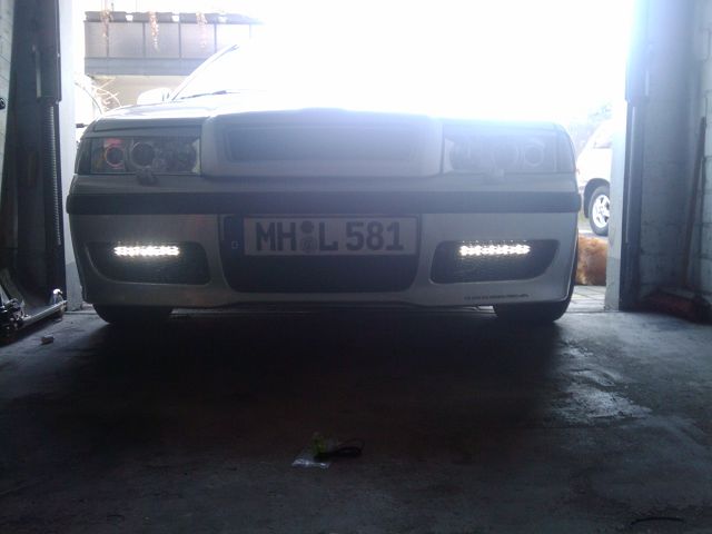

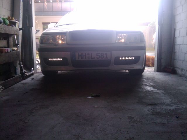

ich hab mir jetzt auch ein paar TFL eingebaut..
sind mit dimmfunktion..hab die hinter den Milotecgitter verbaut..

sind von Dectane oder?
bei denen pass immer gut auf und kontrollier sie öfters, da haut es bei dem Modell gern mal einzelne LEDs durch oder sie werden unterschiedlich hell... dann reklamieren, hatte ich auch schon den Fall.
Ich hab jetzt die LGX11B von Dectane drin... erster Satz war undicht, neuer Satz ist top und absolut dicht. und in Black fallen die in der Front wenn ausgeschaltet garnicht auf. Haben allerdings keine Standlichtfunktion.

ich hab die von InPro.. sind 20 LED verbaut..
beim kollegen ist das auch passiert das einige Led´s ausfallen oder flackern..
Ich wollte aber auf jeden Fall TFL mit Dimmfunktion..
