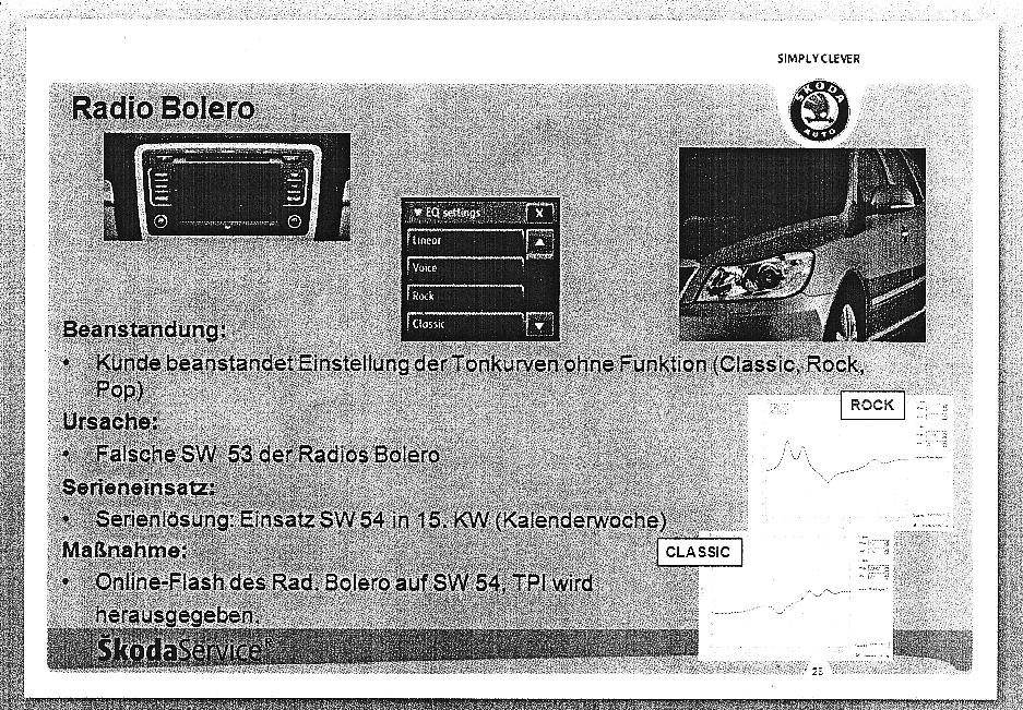

So Leute, nachdem ich nun extra nochmal 30km gefahren bin um mich schlau zu machen hier nun folgende Fakten zu diesem Update sowie als Anhang (hoffe das funktioniert) den Auszug aus dem Skoda Service:
- Das Update liegt als Online Update vor (keine CD)
- Es wird als SW 54 bezeichnet
- Da es bis dato noch keine TPI (Technische Problem Information) dazu gibt ist das Update nur durch Anschluss des Octavia an den Tester ersichtlich (Deshalb anscheinend auch noch keine Nummer vorhanden)
- Das Update ist ausschließlich für Konfiguration Bolero + Soundsystem verfügbar, kein Update für Wagen ohne Soundsystem
Ich hoffe damit zumindest teilweise geholfen zu haben.

Hi musikfipsi2003 und fettes fettes dankeschön!!!
Mein Händler meinte heut auch, dass die Werkstatt noch keine Info über dieses Update hat.
Termin ist nächste Woche Freitag. Die Info und den Scan von dir leite ich gleich weiter, dass sie vorbereitet sind. Drücken wir die Daumen, dass die das dann auch auf die Kette bekommen :)

@musikfipsi2003
Auch von mir herzlichen Dank! :wink:
Mein :D hat gerade eine E-Mail mit dem Bild bekommen.
Ich habe keine Lust mich länger verar... zu lassen :motz:
