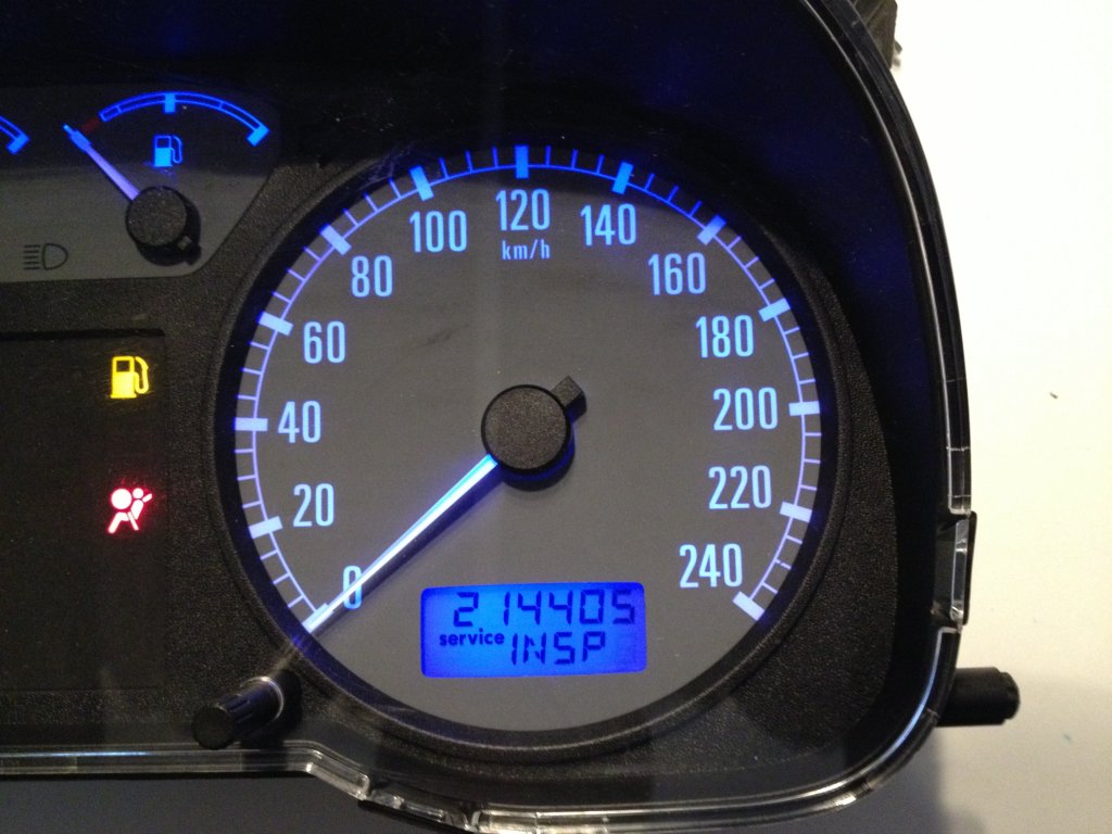

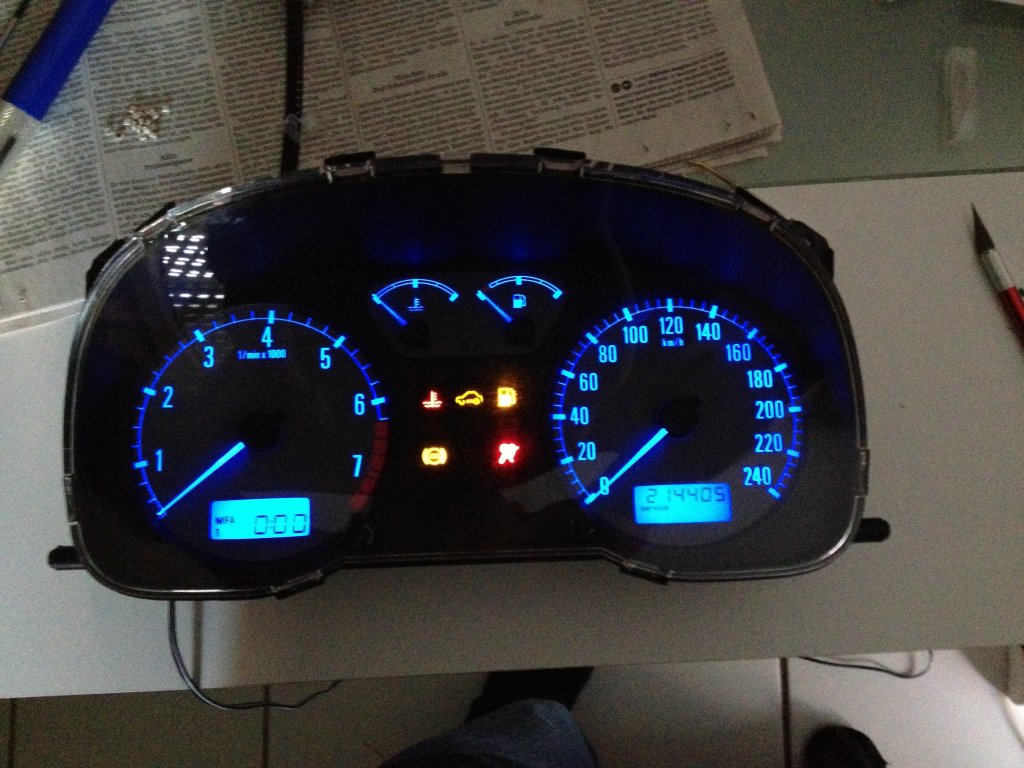

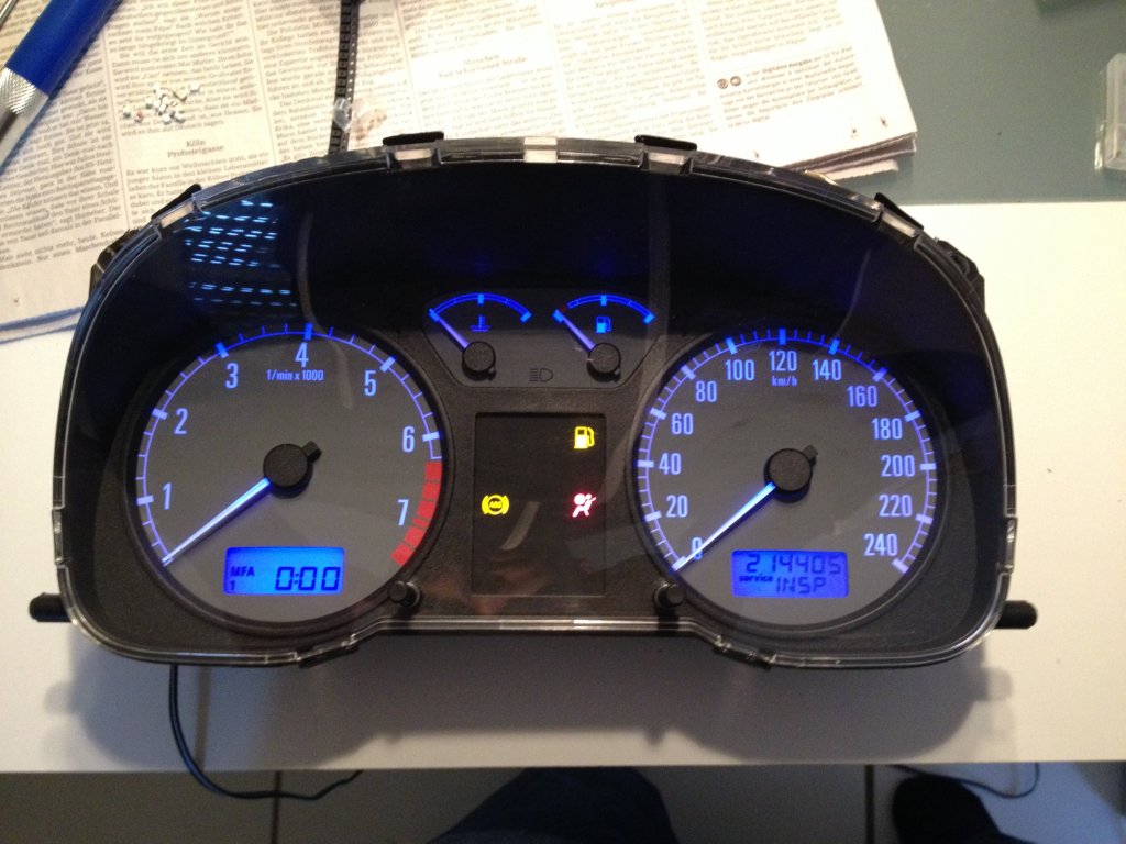

So es gibt mal wieder ein paar Tacho Bilder. Diesmal ein VorFacelift KI das von orange/rot auf blau umgebaut wurde. Außerdem wurde der Tachostand geändert und das Login ausgelesen.

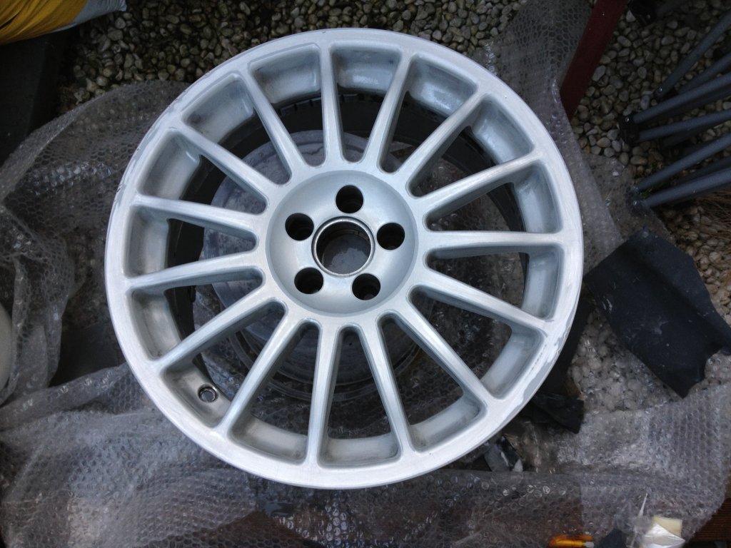

So mal wieder ein kleines Update:
Am Wochenende habe ich meine 40mm H&R Tieferlegungsfedern verbaut. Natürlich ist vorne die Hülse und hinten die Unterlagen rausgekommen damit die Kiste insgesamt 60mm runter kommt. Vorne finde ich es auch ziemlich perfekt, das reicht mir locker. Nur hinten ist er leider zu tief geworden und der Sturz ist mal so richtig negativ. Sieht aus wie ein DTM Wagen von hinten. :motz:
Ich werde jetzt hinten die Unterlagen wieder drunterbauen damit er etwas höher kommt und die Querlenker von oben nach unten tauschen. Ich hoffe dass ich dann in einen halbwegs normalen Bereich komme.
Ansonsten lässt es sich recht gut fahren. Ist auf jeden Fall nicht hart aber etwas sprotlicher als original.
Außerdem habe ich gestern die erste Felge geschliffen und gespachtelt.

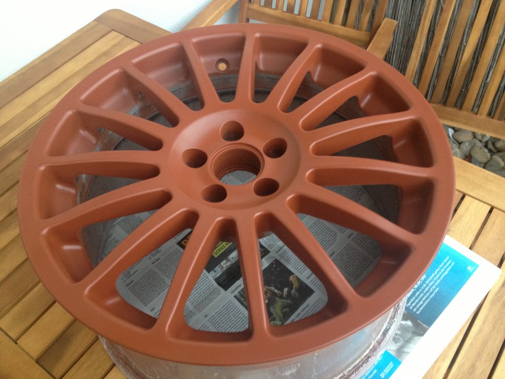

Kleines Update:
Zwei von vier Felgen sind grundiert und müssen noch nur angeschliffen und lackiert werden. Wenn alles gut geht bekomme ich den Satz nächste Woche fertig.
